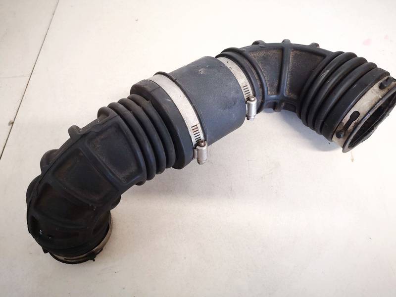

                                  In reactie op: Vermindering in vermogen ondanks vervangen lmm #18506422
                                  Insigniauser
                                    29 November 2014
                                    Check je turboslangen maar eens op scheuren en beschadigingen. Je bent niet de eerste die daardoor vermogen verliest.
