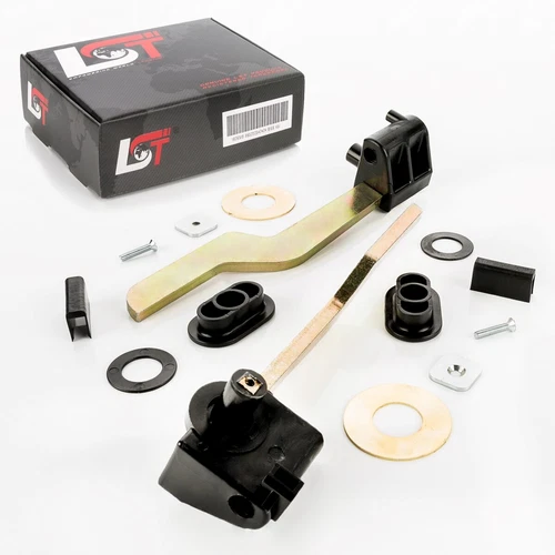

Sluithaken vervangen of repareren
zijn te bestellen op ebay, kosten 54 euro per 2.
dealer repareert ze niet, die vervangt het hele sluitmechanisme a 800E per stuk en het zijn er 2
je kunt ook zoeken op bmw e46 cabrio deze heeft hetzelfde sluitsysteem
advies vervang ze allebei tegelijk zowel links als rechts, het is een klerewerk om ze te vervangen, het kost je zo minimaal een uur of 4
