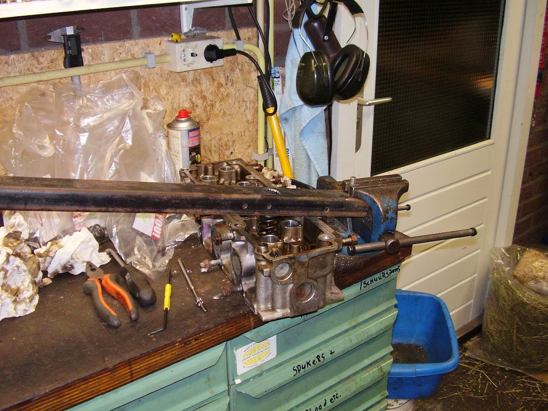

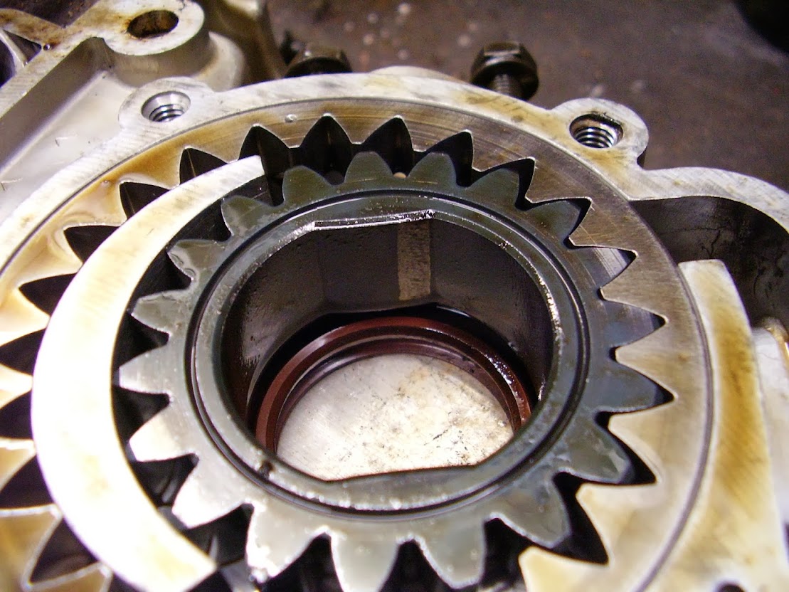

                    Tunnel ook weer in de body-bende gezet, dit was allemaal opgelost omdat t oude blok olie lekte. De restjes loste zo op met remmenreiniger, dat had ik eerder moeten weten. Ik kwam er nu achter tijdens het ontvetten. (en de meeste troep er al afgestoken had >< )
                    Verder nog een gaatje geboord in het nokkenas huis voor de carter ontluchting.
                    Eerst het motorblok in orde gemaakt. Omdat origineel de verdeler achterin de nokkenas wordt gestoken bij dit blok zou nu de olie eruit lopen. Dus daar een busje voor gedraaid op +0,05.
                    In de nokkenstok geperst.

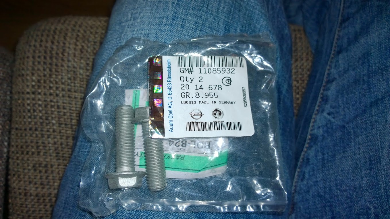

                    Wat is dat leuk, die rembekrachtiger vastzetten tussen de pedalen door op je rug liggend, en zonder bewegingsruimte voor gereedschap.
                    Ondertussen nieuwe bouten besteld voor in de krukas(voor €10,40 weet je alles, heb je er 2 en maar 1 nodig)

                            Met nieuwe rubbers, want de oude waren geknapt:
                            Nu heb ik ergens op het forum een afbeelding voorbij zien komen met de lengtes van de bouten van de vooras en de aanhaalmomenten erbij. kan m alleen niet vinden…

                                            Ondertussen bezig geweest met het schoonmaken van alle uitwendige onderdelen, oliepomp deksel, oliepomp zelf, overdrukzuiger gangbaar gemaakt.
                                            Alleen valt op dat de oliepomp maar op een klein vlak op de krukas draagt.
                                            Als ik ook goed kijk kan dit ook niet anders omdat het platte vlak niet vlak is maar bol. Toch raar.

                                                Ik zal hem nu die uit elkaar is eerst met lucht doorblazen en schoonmaken wat ik kan schoonmaken. Als ie dan weer in elkaar zit kan ik de tuinslang erop zetten zonder dat water en olie met elkaar in contact kunnen komen.
                                                Gisteren de kleppen verwijderd.
                                                Viel me op dat de klepstelen best vet waren, eigenlijk dik in de olie. Sealtjes vervangen kan dus geen kwaad.
                                                Nu wil ik de kleppen schoonmaken, maar er zit een of andere harde aangekoekte bende op, remmen reiniger en dasty doen niks. Wat helpt wel? Iets agressiefs :evil:
                                                En een klep roteer lager loopt stroef, alsof er vierkante kogels inzitten(als er al kogels in zitten). Zijn deze nog ergens verkrijgbaar?

                                                  Zo te zien hoeft ie dan niet gevlakt te worden:
                                                  Ik vraag me af waar het kleurverschil op de kleppen vandaan komt, mengsel verschillen? Dan zouden niet alle injectoren evenveel inspuiten.
                                                  Ook hier is kleurverschil, de buitenste 2 zijn nog licht aangekoekt ook.
                                                  Zijn er nog tips hoe ik de koel kanalen schoon kan maken? Want uit alle aluminium delen komt aluminium oxide poeder en alle stalen delen roest poeder, ik kan het ook niet uitblazen, want het is een drapperige substantie.
