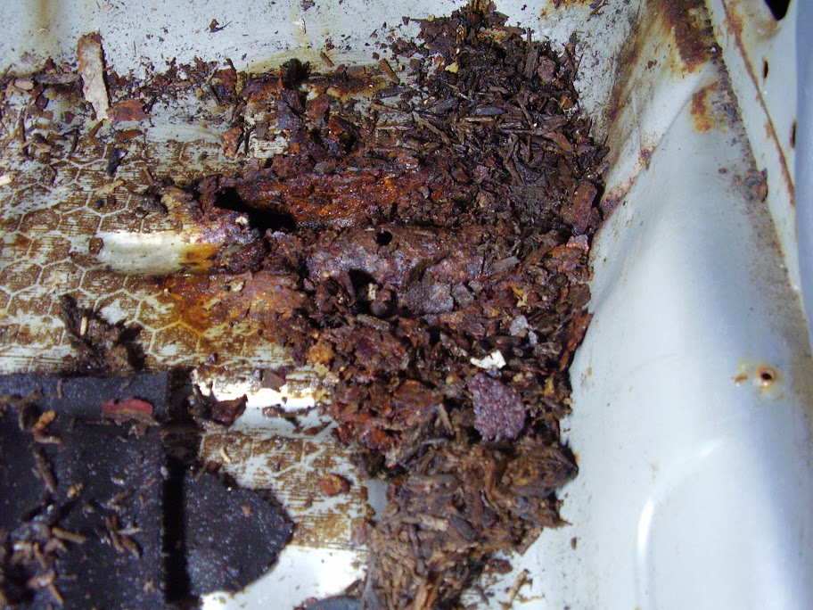

                                        Aan de linker kant die balk open gesloopt, kwam weer een blik voor roest achter vandaan.

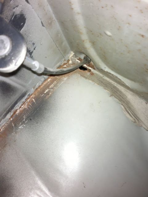

                                        Nog een gaatje gevonden, en plaatje voor gemaakt:
                                        Balk linksvoor gerepareerd(hier gehecht)
                                        Gat bij ruitenvloeistoftank gedicht:
                                        Gat onder de accu gevonden en plaatje gemaakt:
