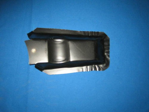

Bestel meestal bij MMDronten, na betaling binnen 2 dagen in huis.7 mei 2014 om 06:12 #17864275Neem aan dat dit een C-Kadett detail is, aangezien ik het niet direct herken. Voor de E Kadett is namelijk nog vanalles te krijgen in origineel..
MM Dronten levert meestal ook Klokkerholm kwaliteit, voor zover ik weet. Cadeon levert uiteraard enkel Klokkerholm. Artaparts doet volgens mij ook wel Equipart/van Wezel.
De kwaliteit, tja, het is ‘bruikbaar’ en dat geldt in mijn ervaring voor al die merken. Had kort geleden een compleet voorfront van Equipart voor de Micra, en dat was ook wel prima te doen, maar het is zeker ‘anders’ als origineel…
7 mei 2014 om 06:50 #17864276Meestal is het van dattum:
Waarbij duidelijk sterke plooiing te zien is, en dat is met origineel plaatwerk eigenlijk niet of nauwelijks zo. Origineel wordt het met veel meer druk en een veel nauwkeurigere mal geperst.
