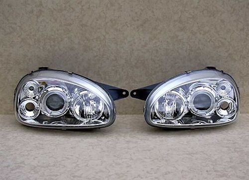

                            Ik heb echter nieuwe koplampjes gekocht en gemonteerd alleen door eigen toe doen (vergeten om spanning eraf te halen tijdens verwisselen van de koplampen, *blond zucht…*) is een van de koplampen gesprongen, het gaat om het stadslicht dat het helaas niet meer doet. Heeft er iemand ervaring met dit soort lampen (het middelste licht is dus kapot, maar ik neem aan dat jullie dat wel hadden begrepen :D) te verwisselen ik ben echter een leek op dit gebied ik kom namelijk net kijken als het gaat om auto’s aanpassen etc. :D
                            het gaat om deze lampen:
                            alvast bedankt! :)
                            #18121490
                            corsa14slow
                              3 December 2011
                              ik heb die lampen unit ook op m’n corsa zitten en het middelste licht is het Dim licht…
                              als je die ring bedoelt (zijn 2 halve) dan is het idd ook stadslicht (net zoals die kleine boven in) deze zijn volgens mij niet losneembaar oftewel: nieuwe set halen (of proberen het onder garantie te doen: je hebt het wel zelf gesloopt dus eigenlijk heb je geen garantie…)
                              Hoe heb je het voor elkaar gekregen om het stroom er op te laten staan? als je deur open laat heb je zo’n vreselijk irritant zoemer om je er aan te herinneren dat je lampen nog aanstaan…
                                  ik had met mn debiele kop het sleutelke nie terug gedraaid dus er stond nog spanning op! :afro Maargoed aldoende leert men. Het is tevens ook al opgelost. :D Heb zitten vloeken huilen en zo doende verder gepongeld en viola na 35x vloeken er kwam opeens een defecte h1 lampje tevoorschijn, dus nieuwe gehaald en geen probleem meer het werkt weer perfect. :D
                                  …….nu de achterverlichting vervangen……ophoopvanzegen :puke

                                      @Maickd88 wrote:
                                      verlichting blijft branden wanneer contract wordt uitgezet, wanneer je het contact aanlaat hoor je ook geen zoemer…
                                      dus ff dubbel check dat de schakelaar op 0 staat ;) :thumb
