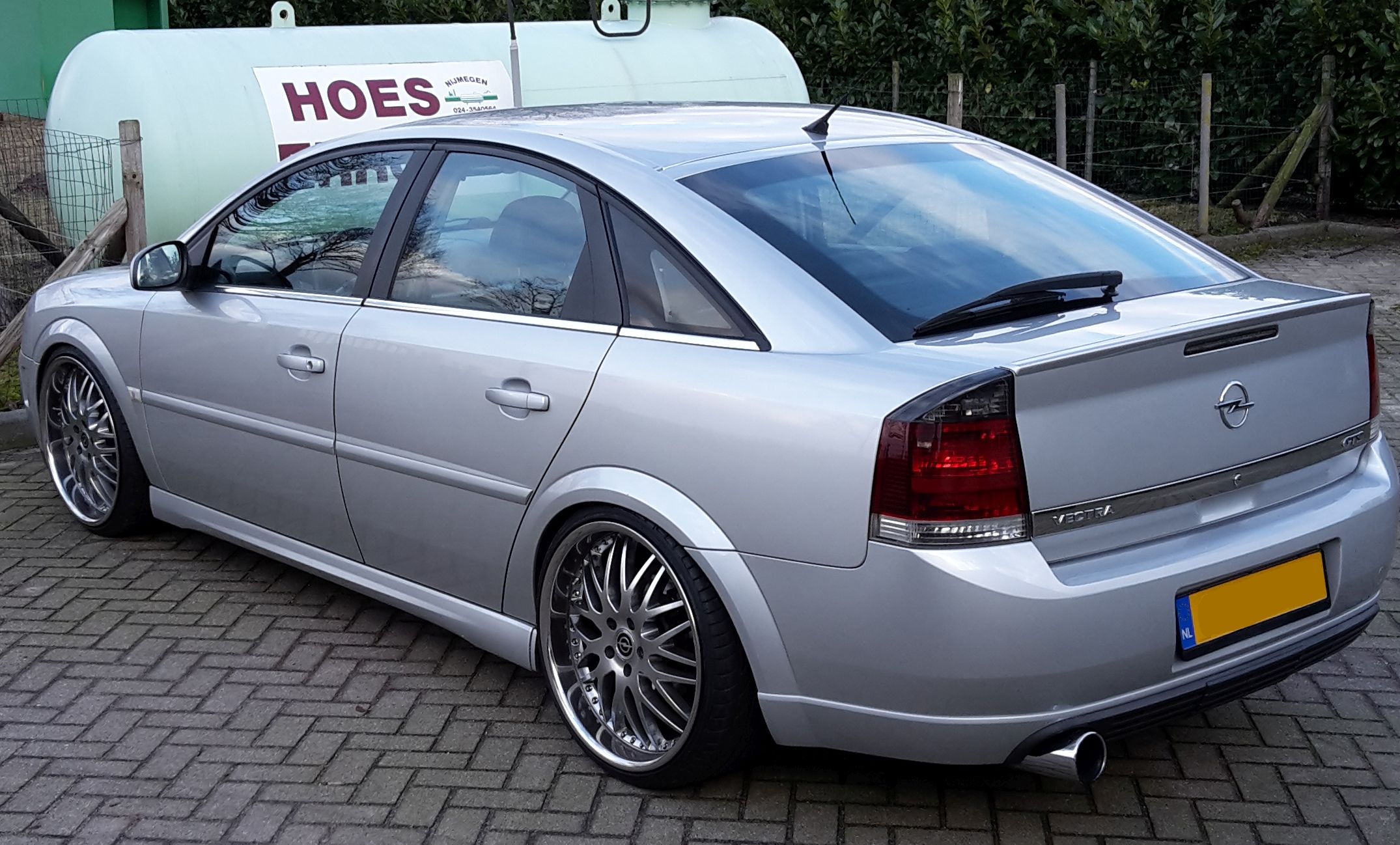

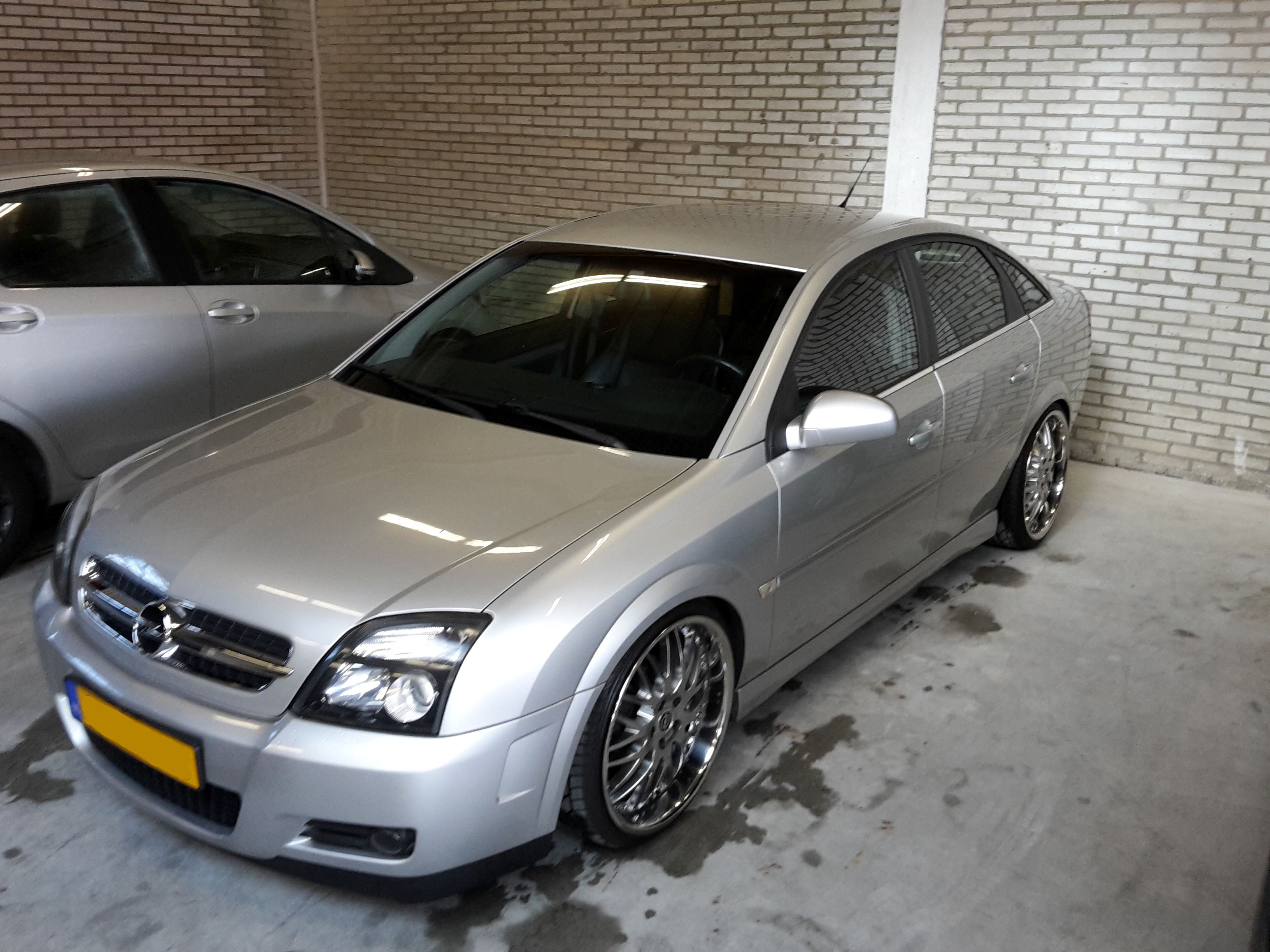

                                Maar ook de rechtervoet speelt een zeer grote rol. En natuurlijk veel korte stukken binnendoor of juist veel snelweg.
                                In reactie op: hallo opel / vectra mensen #18313361
                                walter22
                                  18 November 2009
                                  Met 20 inch velgen en verlaging met schroefset en een Sebring uitlaat. :thumb
                                  In reactie op: hallo opel / vectra mensen #18313360
                                  walter22
                                    18 November 2009
                                    Zo rij ik rond met ook xenon.
