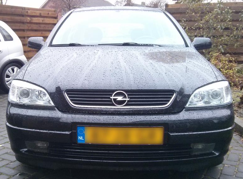

                      Om je een idee te geven, dit is mijn eigen auto. Voor xenon projectors en achter Njoy/OPC, beiden in de ”smoke” variant.
                      Edit;
                      Dit is een wat oudere foto van mijn auto, zaten toen tijdelijk Angels Eyes voor een week in. Een donkere koplamp geeft wat mij betreft een mooier resultaat.
