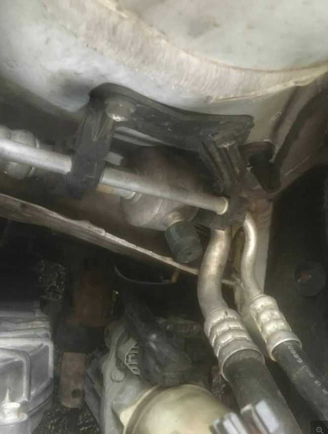

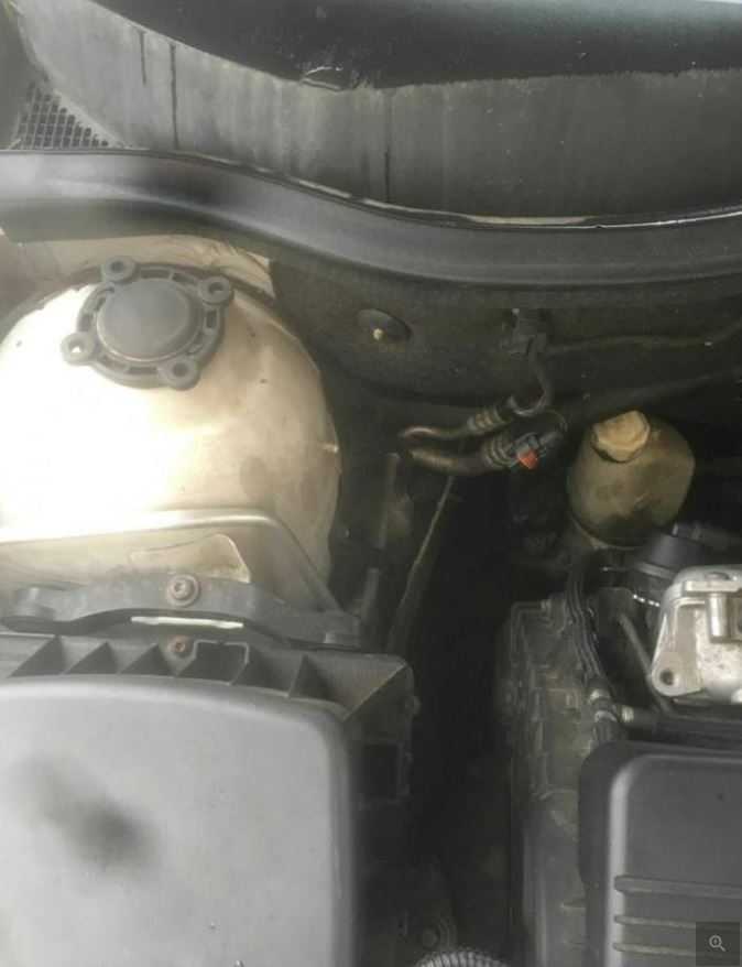

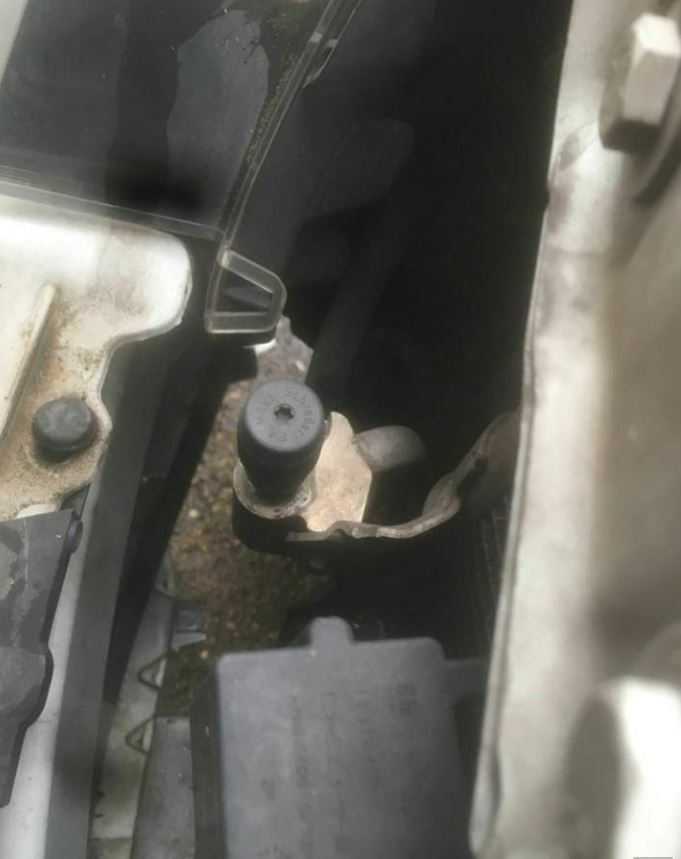

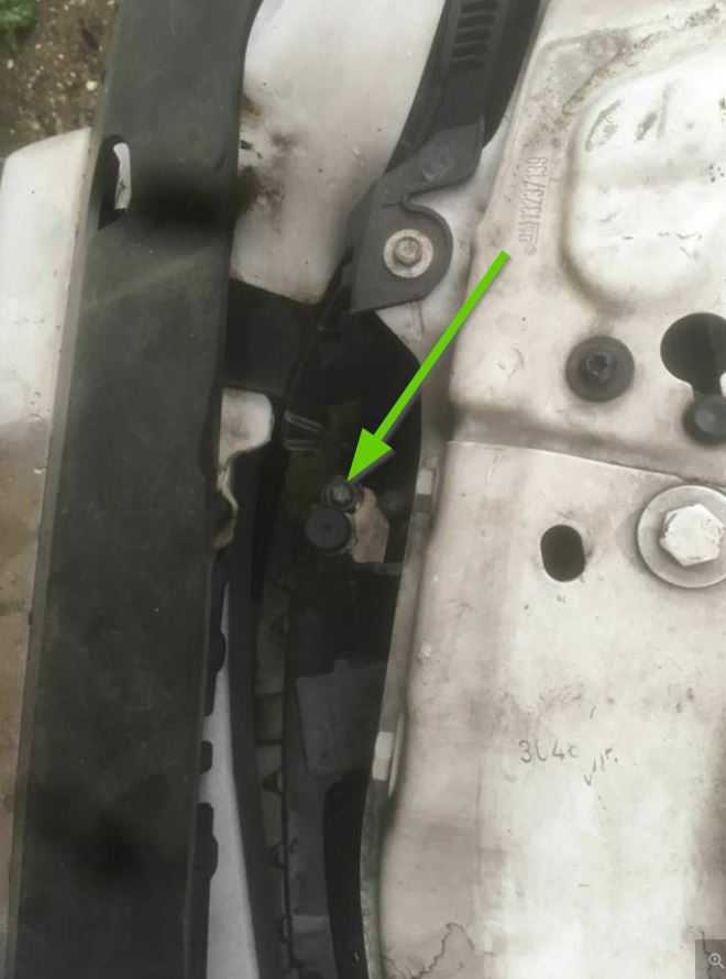

      Bij de Astra H zitten ze vooraan op een wat lager punt tussen voorbalk en grille/bumper en bij de veerpoot links onderaan in de buurt van het schutbord.
      airco4airco3airco1airco2
