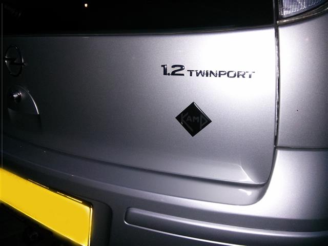

25 juli 2013 om 20:54 #18121533Ik heb een klein vraagje.
Deze sticker die op de auto zit, hoort die erop? Ik heb meerdere corsa c’s (silverline edition) met z’n sticker zien rondrijden. Als hij erop hoort mag hij erop blijven, anders gaat hij eraf..
volgens mij een dealer/garage stikker
Je hebt inderdaad gelijk, had natuurlijk ook eerst kunnen googlen voordat ik het hier vroeg..
http://www.custommade.nl/opelkamp/shop/” onclick=”window.open(this.href);return false; –> links boven in het zelfde logo. Die sticker gaat er dus vanaf!
