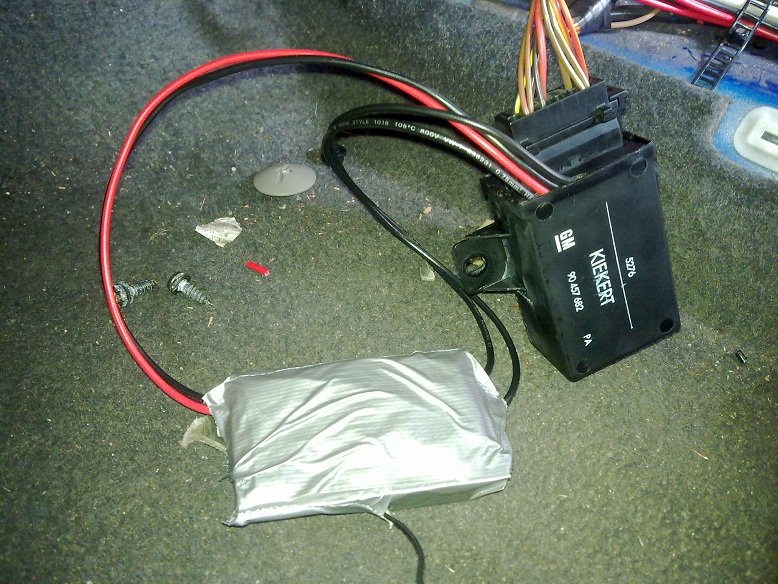

origineel gepost door syl-astra
heb al veel gezien met inbouwen van cv
maar deze wijze is nieuw voor me
waarom niet gewoon op de draden van de stekker gezet inplaats van in de kiekertstel dat je kiekert kapot gaat moet je het weer over zetten
Heel simpel:
1. Ik hecht meer waarde aan mijn originele bedrading dan aan dat simpele kastje.
2. Één van de aansluitpunten die ik gebruik zit niet bedraad in de stekker.
3. Als het kastje stuk gaat weet ik voor 98 procent zeker dat het de thermische zekering is die makkelijk te vervangen is zonder een nieuw kastje.
4. Gebeurt het toch, dan zijn het maar 4 draadjes.Aha, dat verzin je toch niet:P. Bedankt!

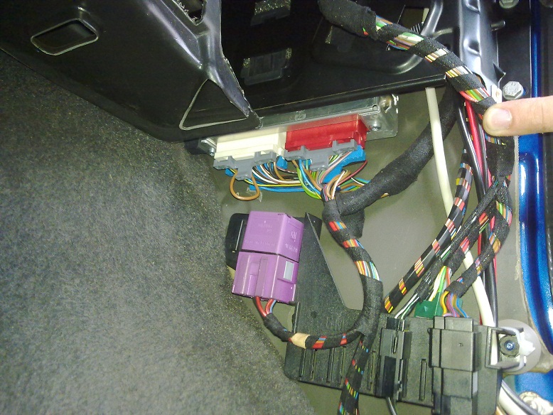

Nou vandaag bij de sloop geweest, 2 elektrische raam mechanismen gehaald inc delen van de kabelboom en alle schakelaars en bijbehoorende plastic delen, totale kosten: 100 euro.
Na het uitpluizen van de buit kan ik antwoord geven op bovenstaande vraag. De comfort module zit bij de motoren ingebouwd. Deze regelt ook de afstelling. Er gaan namelijk 4 draden naar de motor, 2 voor de voeding 2 voor de aansturing, de 1 omhoog en de ander natuurlijk omlaag.
Het mechanisme zat er zo in, alleen heb ik een boel moeite om in de buurt van mijn zekeringkast te komen. Weet iemand hoe je daar een beetje ruimte kan maken door of de plastic delen van het dashboard weg te halen of door de zekering kast uit zijn ruimte de manoeuvreren? Of is er nog een andere manier.
Ik haal gewoon bij de sloop, orgineel dus.
Hoe zit dat orgineel, apart kastje of in de schakelaars?
