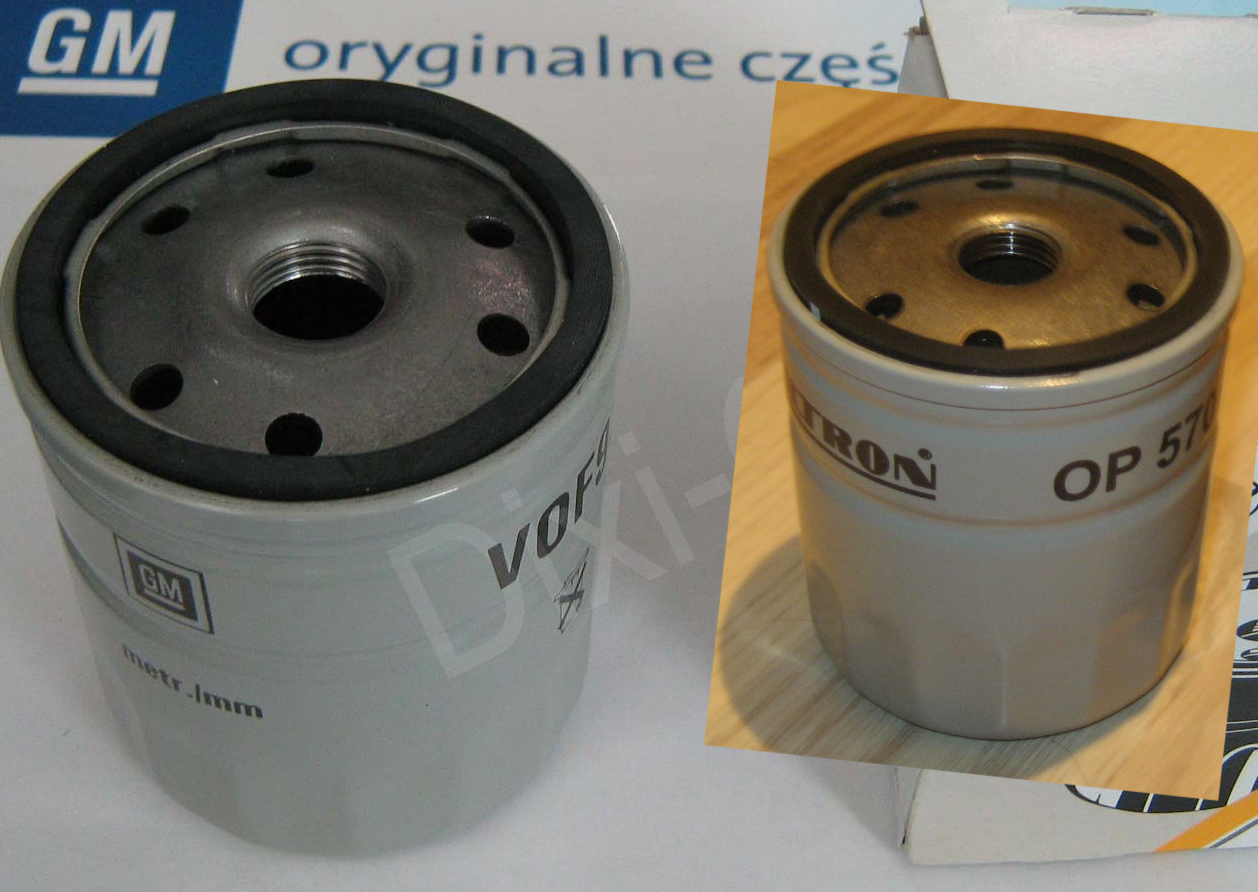

Ik zal morgen eens een foto maken van OE en Filtron dan zie je dat ze gelijk zijn :vertagVoila: http://www2.picturepush.com/photo/a/3987895/img/Anonymous/gm-filter.png

Hehe geinig. Zo zie je maar de een zweert het bij Mann, en de ander vind het maar niks.
Zo is dat ook bij Fram :)
Fram is megagroot en dat word je niet als je altijd maar troep verkoopt.
Ik ben zelf wel gecharmeerd van Mann overigens. Het hangt ook af wat voor merk filter je op wat voor merk auto je monteert.De Franse auto’s hebben graag een purflux, een merdeces een hengst of mann. Jappen een AMC o.i.d. en Opel maakt zijn filters nu dus al een tijdje bij Wix-Filtron.
De 1 euro filter actie is overigens verlopen, ze zijn nu 1,50.
Voor 3 euro heb je een Hengst. En de goedkope is een Filtron, een originele dus. :)Ik zal morgen eens een foto maken van OE en Filtron dan zie je dat ze gelijk zijn :vertag

het voorschreven type van Fram is toch echt de PH 4722.
Voor mij overigens ook echt geen Fram:Dorigineel gepost door chevy57bert
FRAMHet zit hem meer in de plastic by-pass klep. die willen nogal eens lekken.
de eindkappen zijn van papier en zelfs de lym laat nogal eens los..( de niet gefilterde oile loopt de motor weer in)
verder is de doorstoming (van het filterpapier)veel minder dan een orgineel filter.(de gaatjes in de eindkappen te klein)
de kwaliteit zit hem niet in de groote maar in het materiaal en uitvoering in het filter zelf..Ik heb het Framboek hier niet bij de hand, maar volgens mij heeft dat type geen by-passklep. Het zou iig vreemd zijn.
De OP570 heeft er geen en de w712/22 ook niet volgens de documentatie:Originele Opel filters van dat type komen van Filtron vandaan, fabriek in Polen = type OP570
