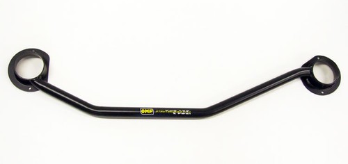

                                      Die veerpootbrug had ik in eerste instantie helemaal niet om de veerpootbrug gemaakt, enkel om de andere delen aan vast te kunnen lassen, zonder aan de carrosserie te hoeven lassen weer. Heb nu pas achteraf ontdekt dat het zelfs op mijn toch al aan alle kanten verstevigde koets nog steeds heel veel uit maakt. Het is misschien niet de mooiste oplossing met die knik, maar ik ben niet zo bezorgd over de stevigheid, dit is super dikwandig staal, en als een dun aluminium exemplaar zoals je die ook wel te koop ziet ook werkt dan werkt deze toch zeker al beter. En als het zwart gespoten is valt het ook al minder op.
                                      Overigens zijn alle commerciele veerpootbruggen voor de Kadett ook niet symmetrisch heh…
                                      Dun alu exemplaar voor de Astra:
                                      Jullie mogen het allemaal mooier maken als jullie dat nodig vinden. Sterker nog, dit is al mijn tweede, want de eeste was ik helemaal niet zo blij mee. De derde die ik zou maken zou ik weer anders en waarschijnlijk mooier maken. Dat is het leven. Deze werkt heel goed en de reden dat ik het post is om een idee te geven dat het ook anders kan. Met eenvoudige middelen en zeer goede functie.

                                        Leuk verzonnen toch!
                                        Overigens is een alu exemplaar niet merkbaar zwakker dan een stalen aangezien je de veerpootbrug voornamelijk op drukspanning en een klein buigend moment belast. Het dikke profiel wat jij op zn zijkant hebt gelegd gaat al helemaal niet buigen (is overigens de reden dat alu profielen vaak hoger/breder zijn, kijk maar naar de alu framen van fietsen. Stalen frames bestaan uit ronde pijpen, aluminium vaak rechthoekig/ovaal).
                                        Kortom, een knik erin is verwaarloosbaar.
