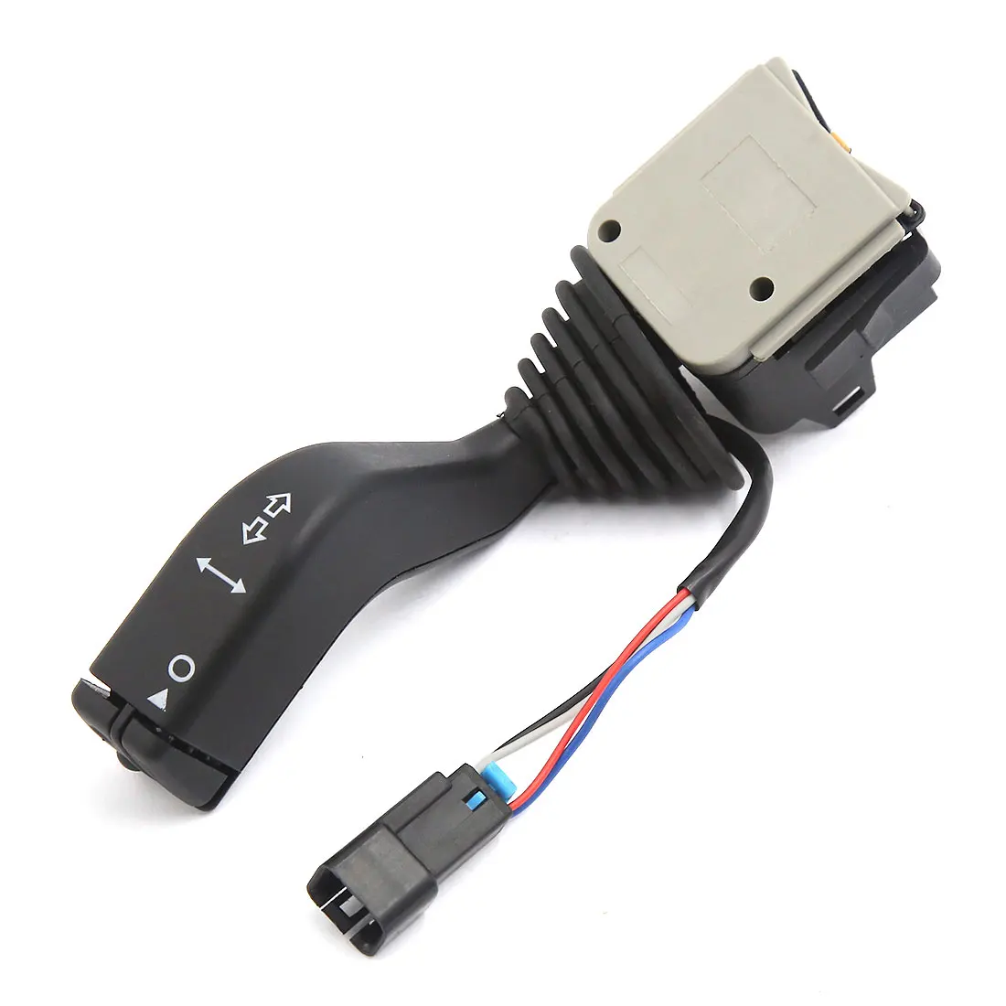

                                  #18344497
                                  computerbug
                                    26 April 2011
                                    Hoi, daanhaarlem
                                    De CC zou nu gewoon moeten werken, de punten die ik zou kunnen bedenken wat fout zou kunnen gaan.
                                    1 ik begrijp dat je de remschakelaar op de sloop gehaald heb, die zou het kunnen zijn, even meten.
                                    2 de koppeling schakelaar als deze van de sloop komt.
                                    3 het hendeltje wat van de sloop komt.
                                    4 ben je zeker dat je de juiste richting aan wijzer handeltje hebt, zat daar een extra stekkertje aan?
                                    5 en bij het ergste geval de module(servo) defect.
                                    Van de sloop wilt niet zeggen dat dit per definitie slecht is, maar het blijft natuurlijk gebruikte materialen.
                                    Of probeer de cc in te schakelen over 40 km, werkt hij niet!, over de 50 km.
                                    Meer kan ik niet betekenen voor je ben ik bang, en de Op-com heb je niet nodig.

                                        Was een weekendje naar Berlijn dus heb niks kunnen doen, voordat ik weg ging had ik deze 2 foto’s gemaakt. De hendel heeft 4 pennetjes meer dan dat er voorbereiding zit in de stekker waar de hendel in gaat.
                                        Zie foto’s hieronder;
                                        Stekker in auto
                                        Stekker hendel
                                        Vraag me af of er in de kabelboom erachter nog wat kabels verstopt zitten.
                                        Mvg
                                        Daan

                                              Oja en ik had vrijdag nog ff de hendel omgruild, wertke nog steeds niet…
                                              #18344642
                                              computerbug
                                                26 April 2011
                                                Hoi, Daanharlem
                                                Het moet er zo uit zien!, het gaat om het stekkertje wat er aan hangt, de aansluiting kun je vinden net achter de console boven de handel met plakband.

                                                  Ja die zit netjes aangesloten :D
