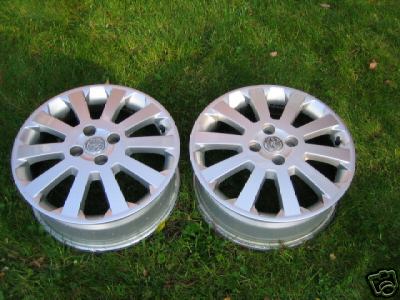

dan vind ik het genoeg wat motortuning betreftWat de wielen betreft zijn deze maar tijdelijk
een dezer dagen als ik de tijd kan vinden gaan ze onder de station
en komen de originele 14″ steelies ook weer tijdelijk onder mn corsa
heb een setje 15″in de schuur liggen die ik nog moet afmaken
en even controleren of ik met de et waarde wel goed uitkomDeze:
