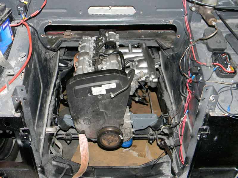

            Wel wat vorderingen, zal komende week weer eens wat foto’s posten.
            Ben onder andere bezig het front uitneembaar te maken,
            wordt er een beetje gek van de auto de hele tijd op en neer te krikken als ik de motor weer eens moet passen.
            Helaas nog wat meer rotterij tegengekomen dan ik gehoopt had.

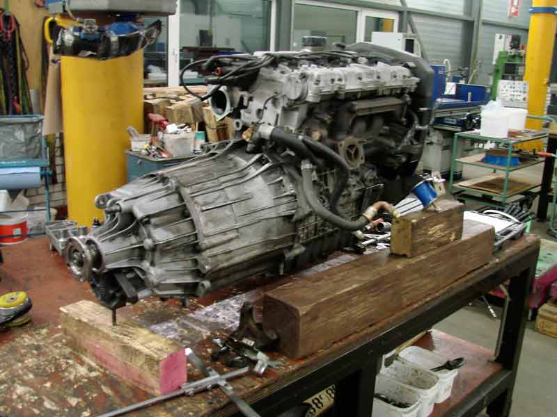

                    Ken iemand die gaat een Volvo 4-cyl 2,3 motor voorzien van een 16v kop en een turbo voor in z’n A-Manta. Doel is 400pk en 600nm koppel. Ik moest meteen aan dit project denken toen ik het hoorde.
                    #17712707
                    Asko
                      22 October 2008
                      Dat is hele andere motor, vergelijkbaar met de basis van Hilmersson z’n manta waarschijnlijk. Dit wordt een 5-cilinder dat is echt wat anders hoor :P.
                      Heb toch wel erg weinig foto’s gemaakt ben ik achter gekomen, chassisbalken zijn al een stuk vernieuwd met 40x50x5mm koker profiel. En ben bezig geweest met het aanpassen van de verwarmingsbuizen. Het is een hele spaghetti aan buizen maar heb er uiteindelijk één geheel van kunnen maken. Hiervoor de buizen van de Volvo 960 en v70 gebruikt zodat de aansluiting van de radiator goed komt te zitten en ook de aansluiting van de kachel achter het blok.
                      Originele buizen:
                      Stadia:
                      Op de laatste is ook goed te zien dat ik een uitlaatspruitstuk van een 2.5 20V motor heb geslacht, dit omdat de turbo toch niet op de originele plaats kan komen. Verder ligt het project weer even stil.
