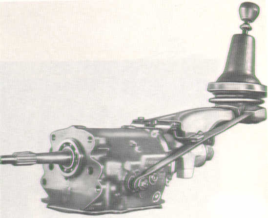

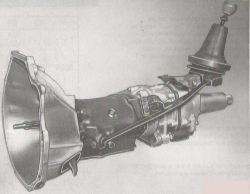

                                                  Heeft iemand een foto van deze bak? Volgens de tekeningen is deze smaller dan het bekende 4 bakje met de stangen.
                                                  #17310727
                                                  henk 400rr
                                                    officiëel is het deze:
                                                    maar je bedoelt denk ik deze:
                                                    Ook hier, heeft het niks met sport te maken, is gewoon een 4-bak die wat meer hebben kan.
                                                    #17310728
                                                    Oly
                                                      30 August 2006
                                                      Ok, het zal dan de voorste van de twee zijn. Ik dacht altijd dat deze kleiner was. Volgens de Olyslager werd deze bak (ook) gebruikt in de 2.3 diesel Rekord E.
