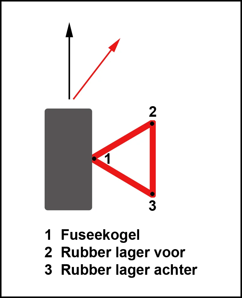

Deze lagers waren inmiddels 20 jaar oud. Om de homokineten te vervangen wordt de fuseekogel losgemaakt, waarna de draagarm hard naar beneden wordt gedrukt waardoor de rubbers intern het volledig opgaven zonder dat dit te zien was aan de buitenkant. Hierdoor is een flinke speling ontstaan die moeilijk zonder breekijzer is aan te tonen. Alhoewel deze zelfde handeling heeft plaatsgevonden aan het linker wiel, hebben deze rubberen lagers het wonderwel er beter vanaf gebracht, waardoor de afwijking hoofdzakelijk eenzijdig was. Om dit inzichtelijk te maken heb ik een tekeningetje gemaakt van de situatie.
De draagarm kun je jezelf voorstellen als een driehoek met 3 bevestigingspunten. Punt 1 is de fuseekogel. Punt 2 en 3 zijn de rubberen lagers. Stel je nu voor dat je één van de bevestigingspunten op deze driehoek losmaakt, bijvoorbeeld punt 2 of punt 3. Als het wiel bekrachtigd wordt, wil het wiel een cirkeltje draaien rond zijn twee bevestigingspunten, oftewel het wiel zou onmiddellijk vastlopen in zijn wielkast want het zal naar binnen toe willen lopen.
Als er speling is in één of beide rubbers (2 en/of 3) krijgt het wiel de kans om zich licht scheef te trekken naar binnen toe, wat betekent dat het wiel naar de ene kant de stuurbekrachtiging helpt, terwijl het naar de andere kant de stuurbekrachtiging tegenwerkt en dit was precies wat ik ervaarde. Dat de uitlijner zei dat het maar heel weinig scheelde, was weer te wijten aan het feit dat aan het einde van de brug hij afremde, waardoor de rubbers zich weer min of meer in het midden settelden. En het verklaarde ook waarom als ik de koppeling intrapte, ik niets meer merkte omdat het wiel weer min of meer zijn normale stand aannam omdat het niet meer scheef getrokken werd door de aandrijving.
