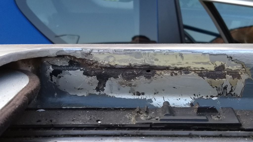

Om maar gelijk met een oproepje te beginnen: Het rubber van het dak-raam is volledig op, en opengescheurd.
Weet iemand of dit nog te verkrijgen is bij Webasto, of imitatie??

De Rekord begint nu op wat meer plekken roest te vertonen, dus binnenkort werk aan de winkel.
Ik ga het zo veel mogelijk bestrijden met hammerite, dat toevallig in exact de goede kleur verkrijgbaar is.

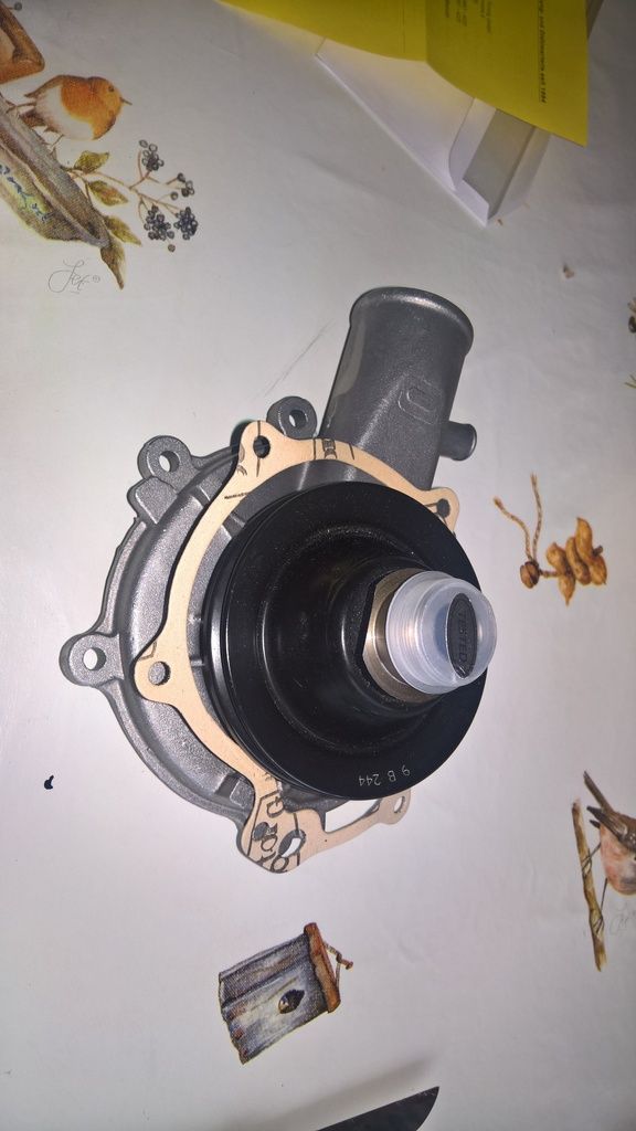

Tijdje geleden de waterpomp vervangen, lager was er doorheen.

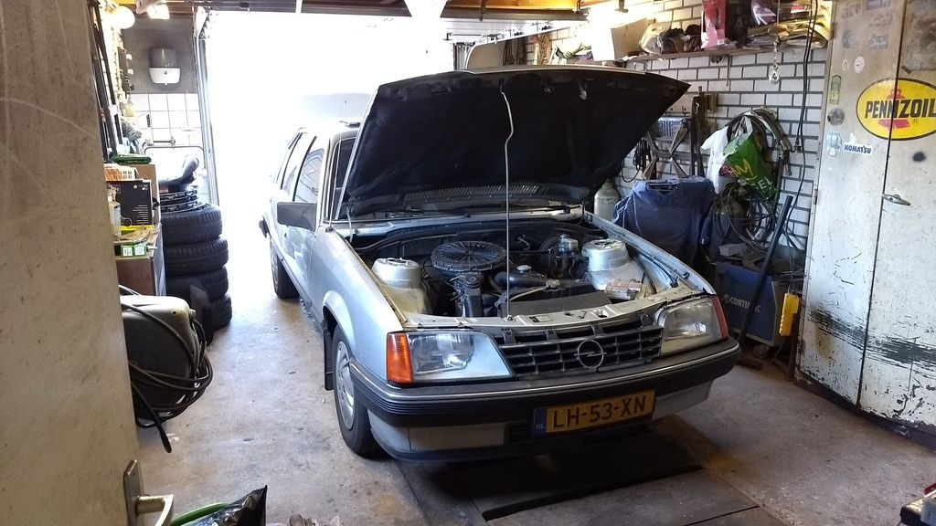

vorige week is de Rekord stil komen te vallen. Iets met de onsteking. Hij staat nu in een garage zonder verwarming, dus ik wacht even tot de temperaturen weer boven nul komen. Ik ben er achter gekomen dat de Rekord is voorzien van ELS, een electrische stationair toerental regeling.
We hebben sterk het vermoeden dat dit systeem een storing heeft waardoor het ontstekingstijdstip niet stabiel is. Een korte diagnose liet zien dat het ontkoppelen van dit systeem een verbetering oplevert.
Ik heb een andere goedwerkende ontsteking liggen met een setje nieuwe bougies, en het plan is om het ELS netjes te verwijderen en de originele situatie te herstellen.
