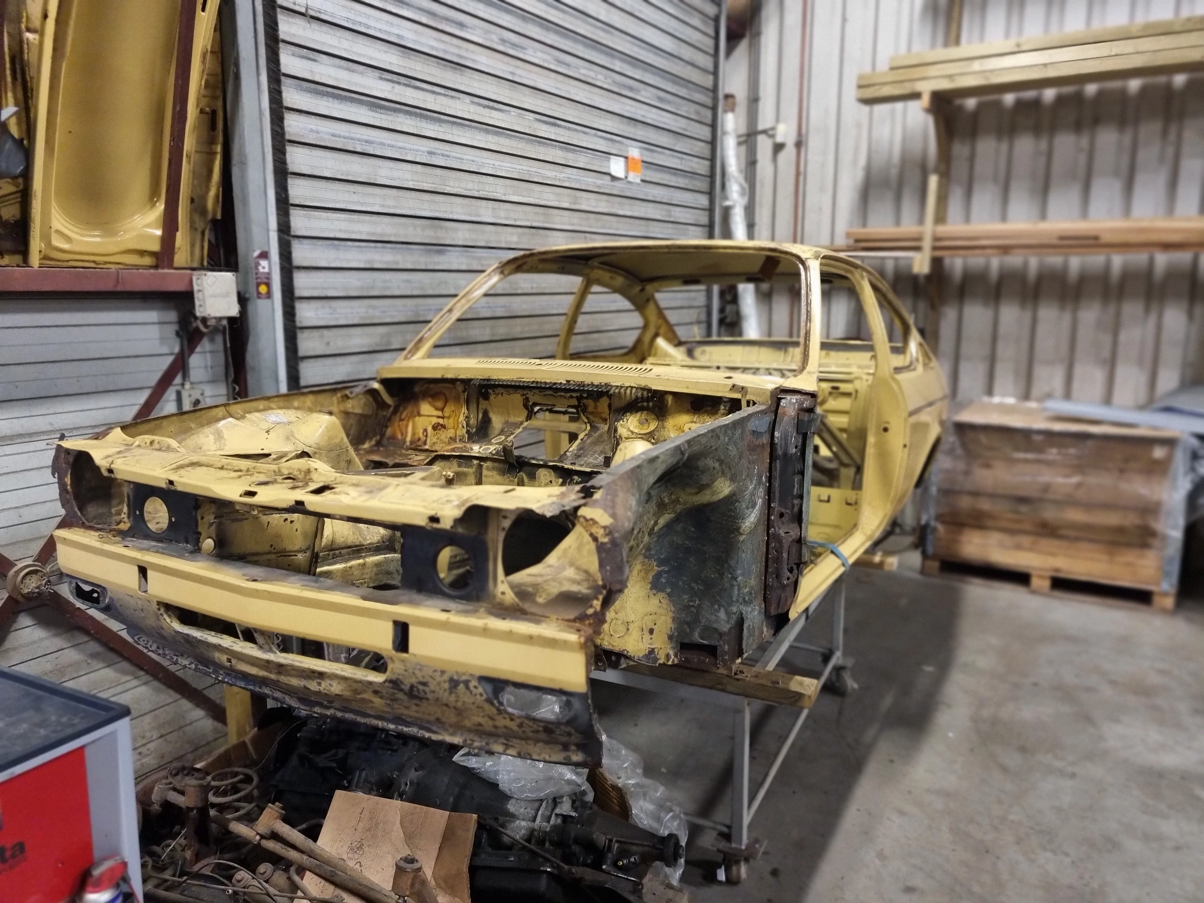

Na lang nadenken is het zover: we zijn begonnen met de volledige restauratie van onze Opel Kadett C Coupé uit 1976. 🔧🚗

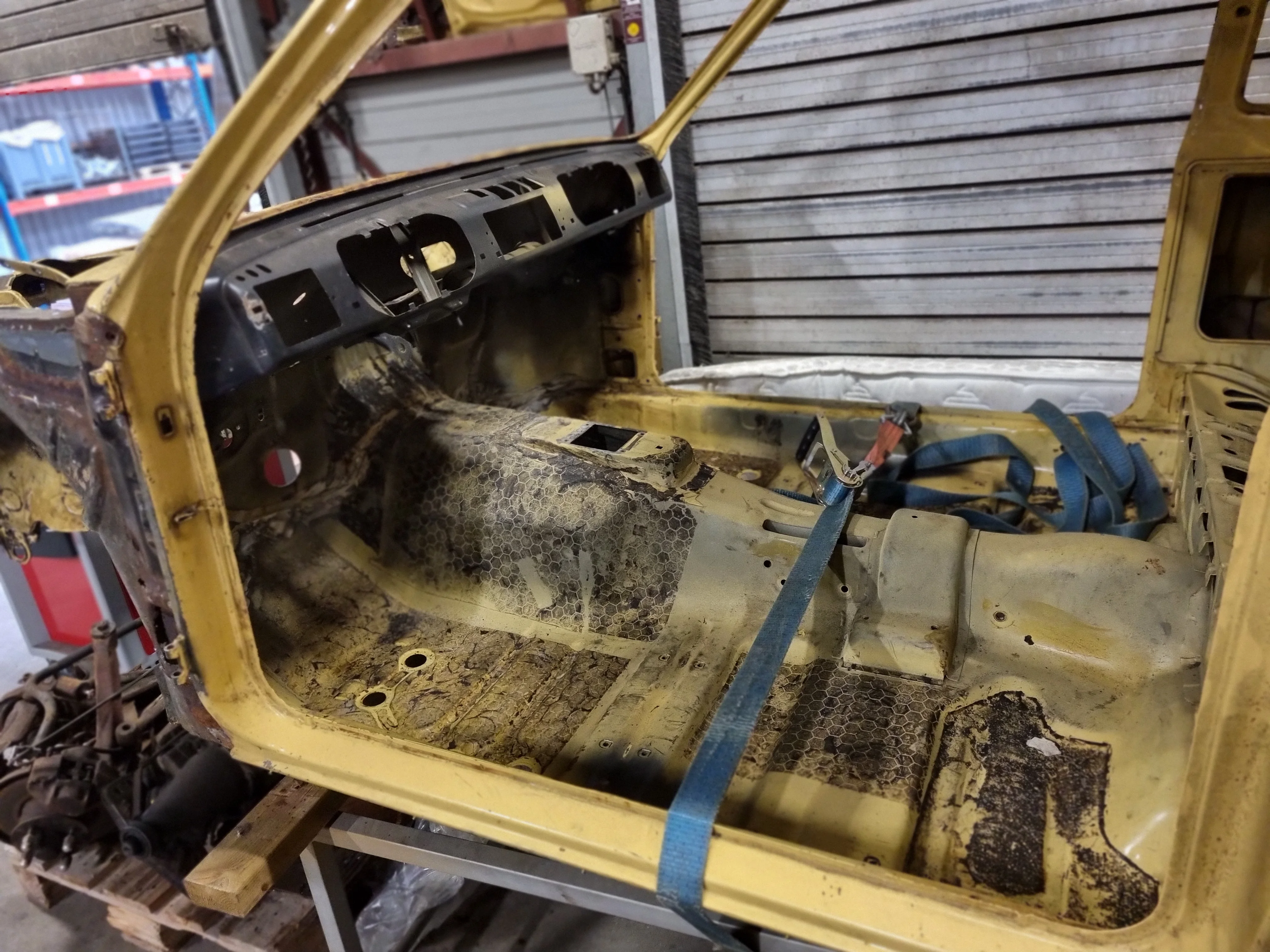

Samen met mijn zoon hebben we de auto inmiddels helemaal gedemonteerd. Alles wat mogelijk was is eraf gehaald en zoveel mogelijk gefotografeerd. Onderdelen zijn apart verpakt en gelabeld, zodat we straks hopelijk nog precies weten waar alles vandaan kwam en hoe het gemonteerd zat.
Ons doel is duidelijk: de Kadett zo authentiek en origineel mogelijk houden, maar hem tegelijkertijd technisch en carrosserietechnisch weer helemaal goed maken. Geen snelle restauratie, maar eentje waarbij we proberen het netjes en goed te doen.

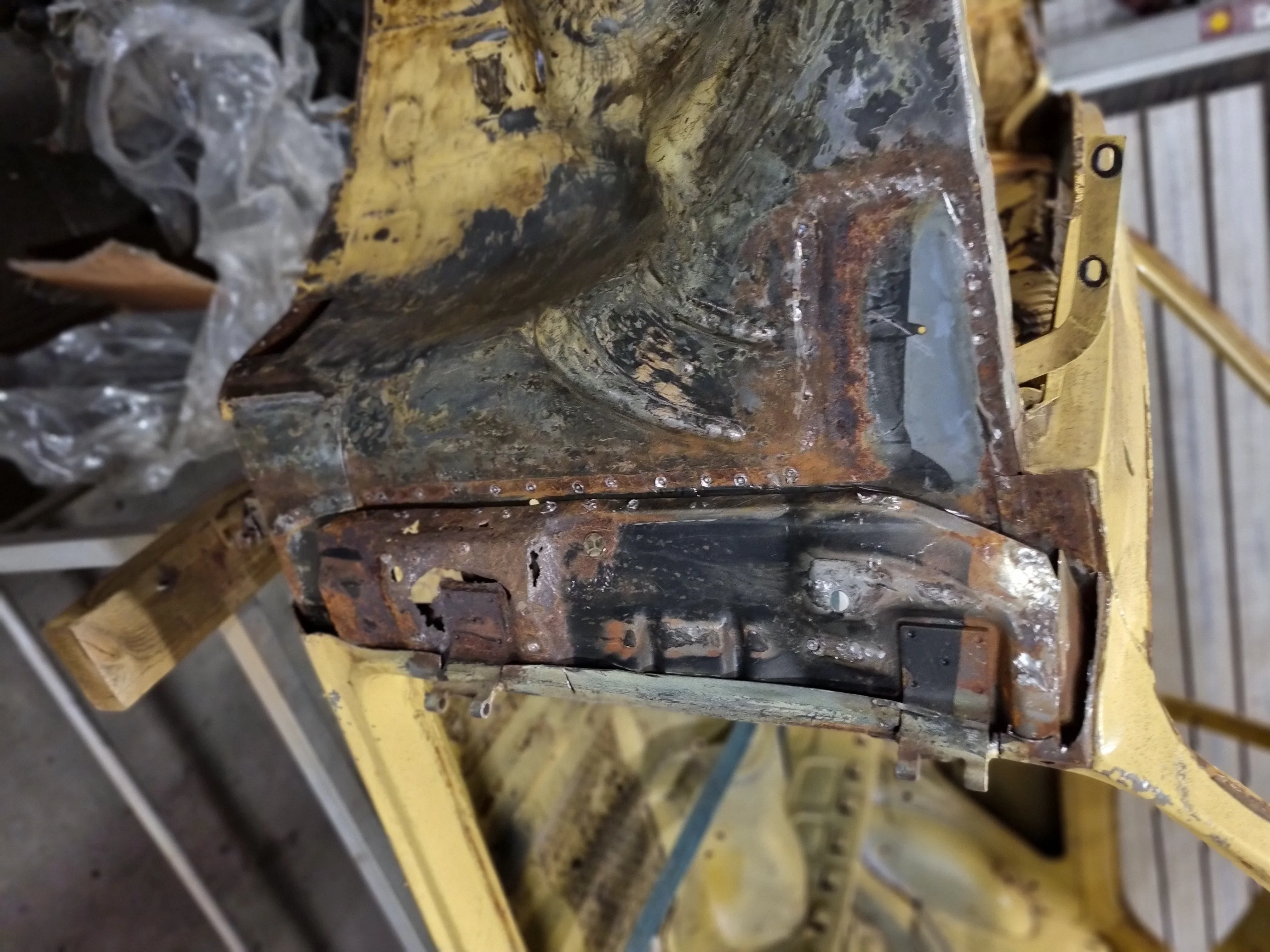

De Kadett heeft gelukkig veel binnen gestaan. De onderkant ziet er daardoor nog behoorlijk goed uit. Maar op de bekende plekken is de roest helaas wel flink aanwezig.
Vooral rondom de koplampen is het behoorlijk slecht. Daar waren delen zo verrot dat we de grote slechte stukken alvast hebben verwijderd.
Omdat we straks na het stralen goed willen kunnen zien wat er nog over is, hebben we voordat de delen eruit gingen zoveel mogelijk de oorspronkelijke vormen vastgelegd. Van sommige stukken heb ik zelfs met plakband een soort sjabloon gemaakt. Hopelijk helpt dat ons straks om de originele vorm weer zo goed mogelijk terug te brengen.
De carrosserie staat op dit moment bij de straler. Als alles volgens planning gaat, hopen we hem volgende week terug te hebben. Dat wordt waarschijnlijk een spannend moment… want dan zien we pas echt wat er onder al die jaren vuil, tectyl en roest vandaan komt. 😅

Vooral de delen rondom de koplampen worden waarschijnlijk een flinke uitdaging.
De originele reparatiedelen zijn voor zover ik nu kan vinden helaas niet te koop. Daarom ben ik aan het nadenken over verschillende mogelijkheden.
Een idee is om, als we iemand kunnen vinden met een 3D-scanner, een goed exemplaar van een andere Kadett C te scannen. Met die gegevens zou vervolgens misschien een nieuw plaatwerkdeel 3D ontworpen en uitgesneden/gebogen kunnen worden.
Maar eerlijk gezegd zou ik natuurlijk veel liever een origineel of goed reproductiedeel vinden.
👉 Dus mocht iemand weten waar deze plaatwerkdelen te vinden zijn, of iemand kennen die een Kadett C heeft waarvan we de goede delen zouden mogen gebruiken om te meten/scannen: laat het vooral weten!
