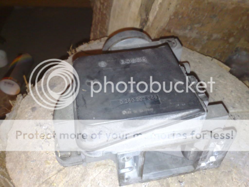

Bij deze heb ik de foto’s en het nmmr.
Dit is de lmm met het nmmr: 0280202068

Laat me maar horen als je nog andere info nodig hebt dan zal ik kijken wat ik kan doen.Lauwe, bedoel je dat de bobine van de carb motor niet genoeg volt heeft ofzoiets? Want ik heb die al vervangen voor eentje die bij het blok hoort. Of bedoel je wat anders.

Bedankt voor de info henk. Weet ik iig wat ik nu heb.
Deze week maak ik dan nog wat foto’s en zoek ik dat nmmr op.
De lmm zat trouwens niet bij de injector en de kabelboom. Deze kwam ook weer ergens anders vandaan.
Maar ik zal ‘t nmmr ff opzoeken.Eigelijk is er naast de manta zelf niet zoveel verbouwd.
