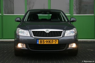

              In Nederland mag je ook niet altijd je mistlicht voeren. Ik bedoelde meer het volgende:

                    Die lampen die aanstaan op de foto (onder de koplampen) dat zijn volgens mij de dagrijlichten bij Skoda.
