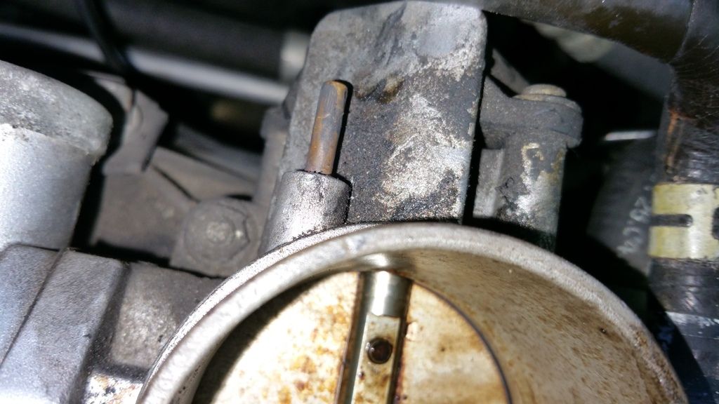

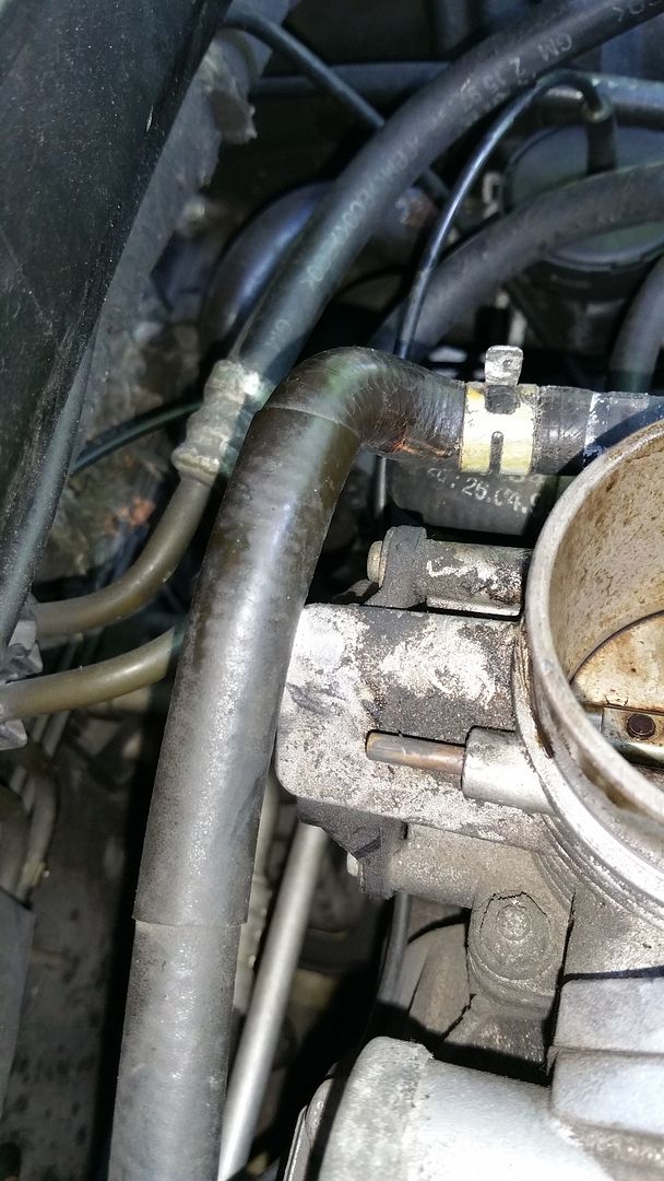

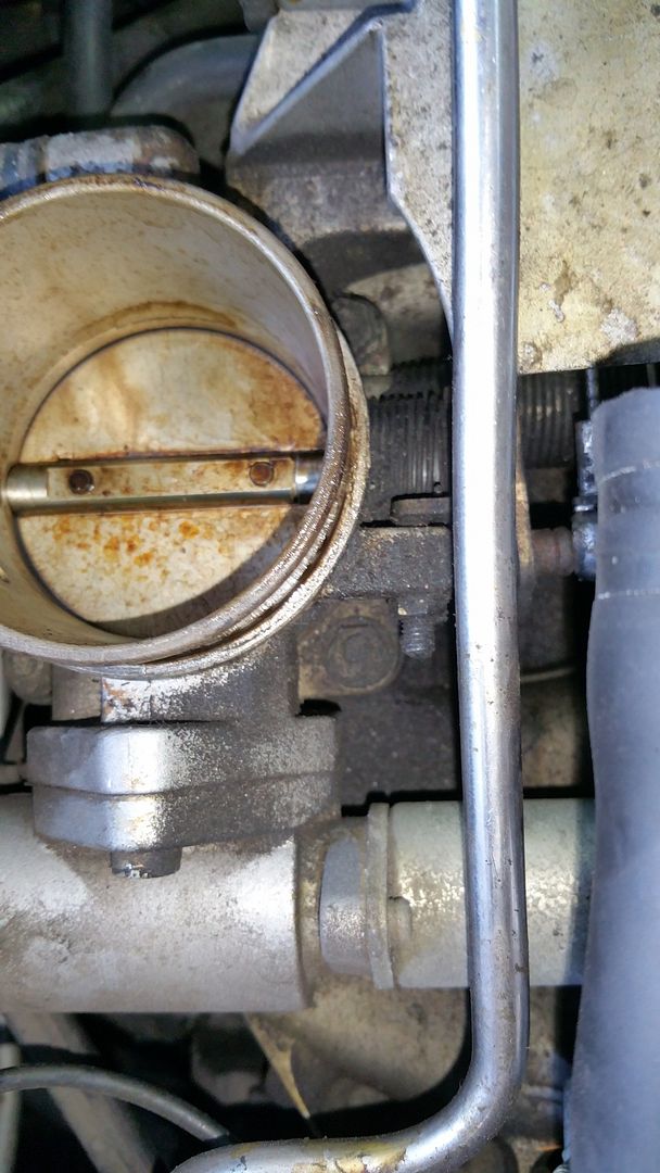

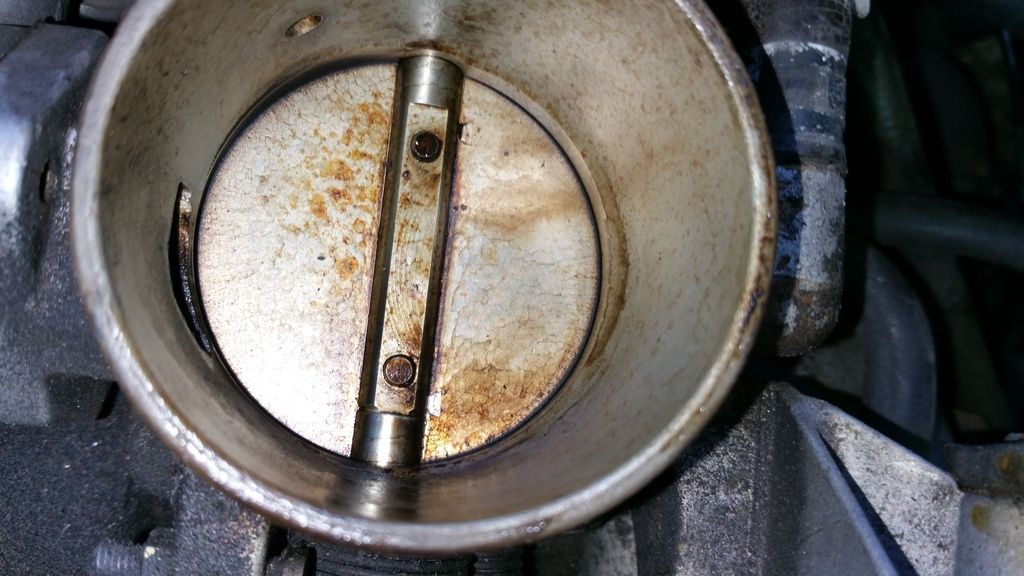

                    Ik heb met een open gebogen paperclip het carter ontluchting gaatje open geprut en dan een beetje remmen reiniger langs laten lopen.
                    Ook heb ik het carter ontluchting slangetje open geblazen.
                    Het gasklephuis heb ik even lekker ingespoten met remmenriniger en met een prop papier schoon geveegd.
                    Dus ontluchting is open en gasklephuis redelijk (aan bovenkant) schoon.
                    Kan alleen niet bij de stappen motor, en dat is jammer, dan had ik die ook schoon gemaakt.
                    Merk nu wel dat hij stationair wat hoger loopt.
                    1100 toeren ipv 900 toeren.
                    Heb hem nog niet warm gereden, maar gewoon even gestart (kijken of hij het nog doet :D ).
                    Weet eigenlijk niet of de rpm bij een “koude” motor standaard hoger is dan bij een warme motor..
                    Als jullie de foto’s van het gasklephuis zo zien, lijkt het jullie dan, dat het gasklephuis erg vervuild is?
                    Heb ze hier toch wel vuiler gezien.
