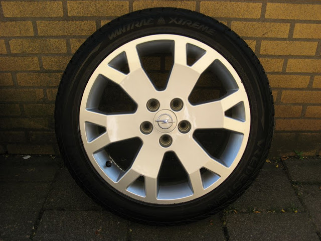

              Ik heb zelf dit setje bij elkaar kunnen sprokkelen. :wors
              OPC velgen met Vredestein Wintrac Xtreme banden. Los van elkaar gekocht.

                      Ik heb er 225/45/17 op gezet. Net als de zomerbanden.
