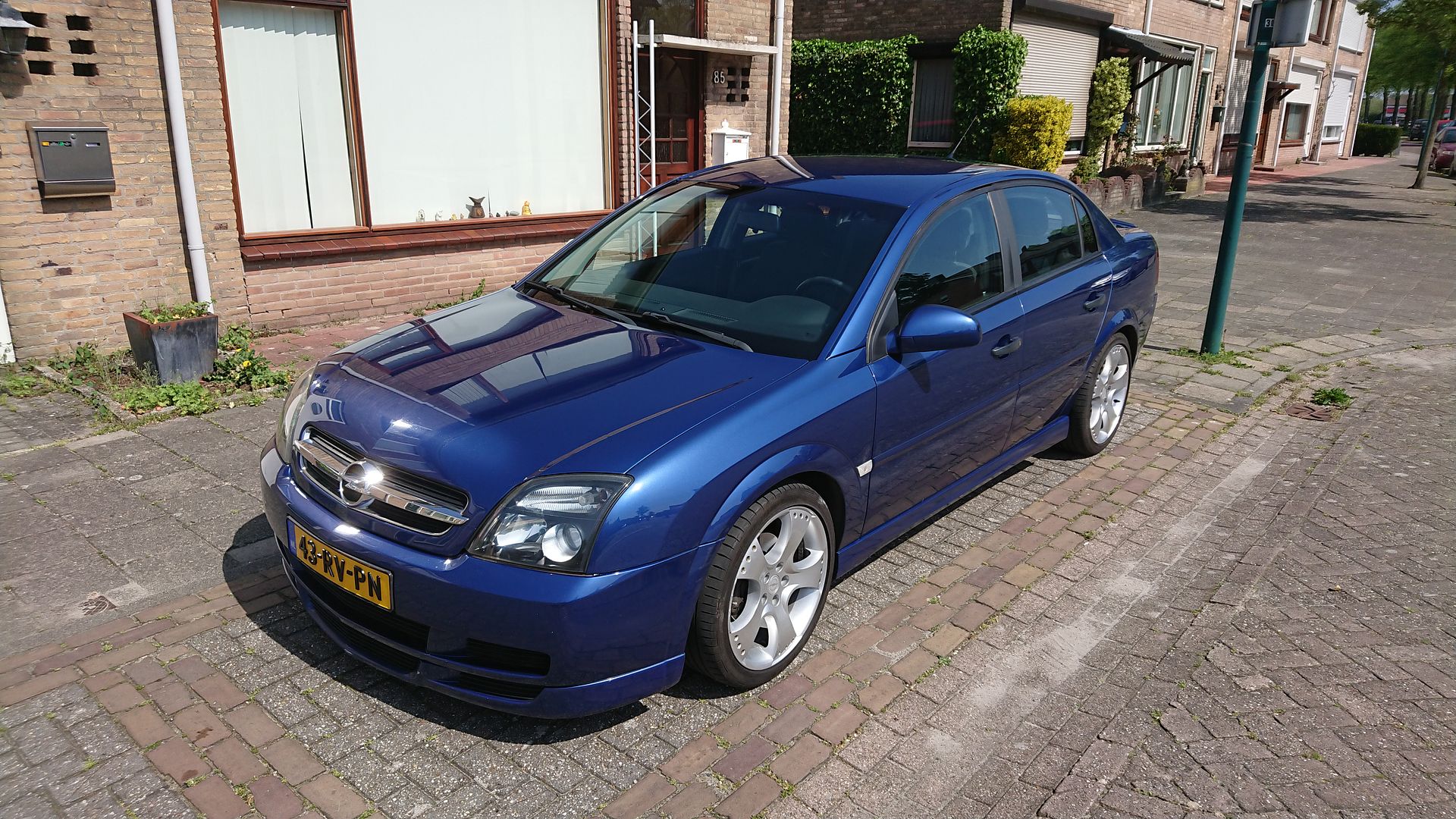

      Even een foto van de vectra.
      [URL=https://s913.photobucket.com/user/roodrunner1/media/insignia/DSC_0065_zpsul2fhsax.jpg.html][IMG]https://i913.photobucket.com/albums/ac333/roodrunner1/insignia/DSC_0065_zpsul2fhsax.jpg[/IMG][/URL]

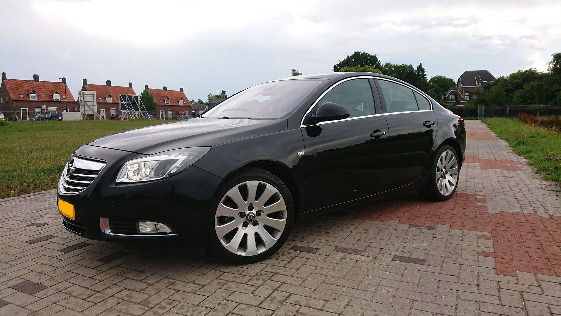

      en dan de insignia
      [URL=https://s913.photobucket.com/user/roodrunner1/media/insignia/zonder%20kenteken_zpsxsj4excp.jpg.html][IMG]https://i913.photobucket.com/albums/ac333/roodrunner1/insignia/zonder%20kenteken_zpsxsj4excp.jpg[/IMG][/URL]

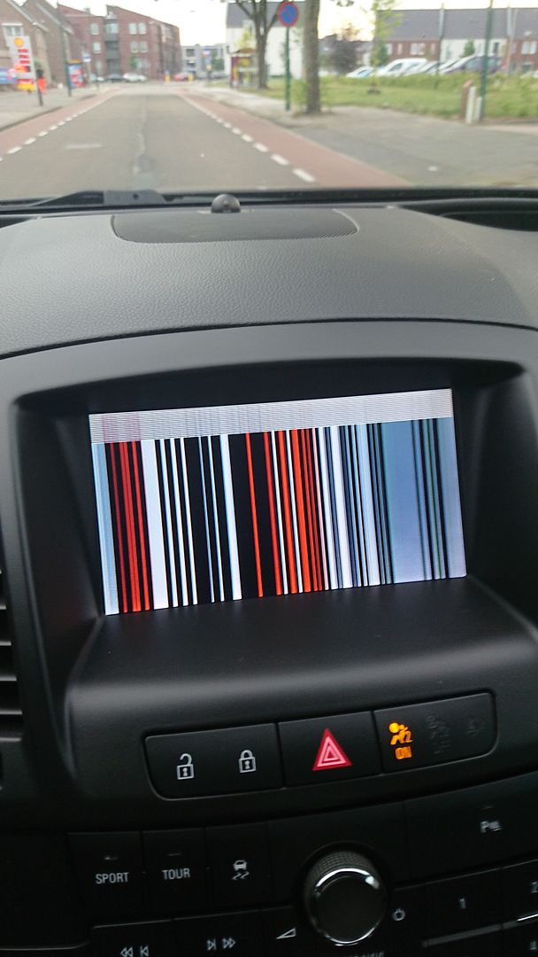

      Nu heb ik alleen nog een klein probleempje, als ik de auto s’morgens start dan werkt mijn scherm/display in het midden niet meteen. Het lijkt wel of dat het scherm dan niet dezelfde taal spreekt als de unit die hem aanstuurd met als gevolg strepen of dat zelfs alles ondersteboven wordt weergeven  :rolling:
      Echter heb ik wel gewoon geluid uit de radio ( dvd800 navi )  en tot nu toe wordt het display na een paar minuten wakker en werkt hij gewoon naar behoren. Ik heb inmiddels de stekkers achter op het display al los gehad en schoon gemaakt / ingespoten, maar dit heeft helaas geen effect.
      Zijn er mensen die dit probleem herkennen ? ik ben zelf al ander forums aan het afspeuren waaronder ook de engelse, ( de duitse sla ik over want ik ken geen duits :wacko:   ) maar het enigste wat ik tegenkom is dat de radio ook geen geluid geeft en dat doet die van mij dus wel.
      De horizontale lijn boven zakt naar beneden over de verticale lijnen, en voordat hij op de helft is springt het scherm op normaal beeld.
      [URL=https://s913.photobucket.com/user/roodrunner1/media/insignia/DSC_0149_zpse76qcwcn.jpg.html][IMG]https://i913.photobucket.com/albums/ac333/roodrunner1/insignia/DSC_0149_zpse76qcwcn.jpg[/IMG][/URL]

            Inmiddels heb ik het probleem met het scherm nu opgelost.
            Dit was gewoon een kwestie van een ander scherm met nieuw lcd display erin, en klaar was ik.
            En het voordeel is dat je zo’n scherm gewoon kunt vervangen zonder dat er ook maar iets hoeft te worden ingeleerd.
