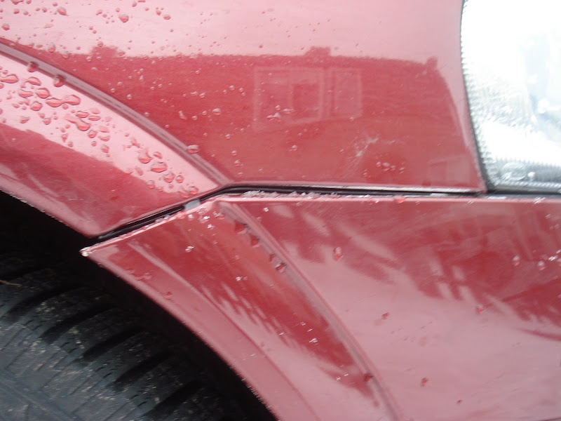

      [align=center]Bumper iets in gedeukt onder de koplamp[/align]

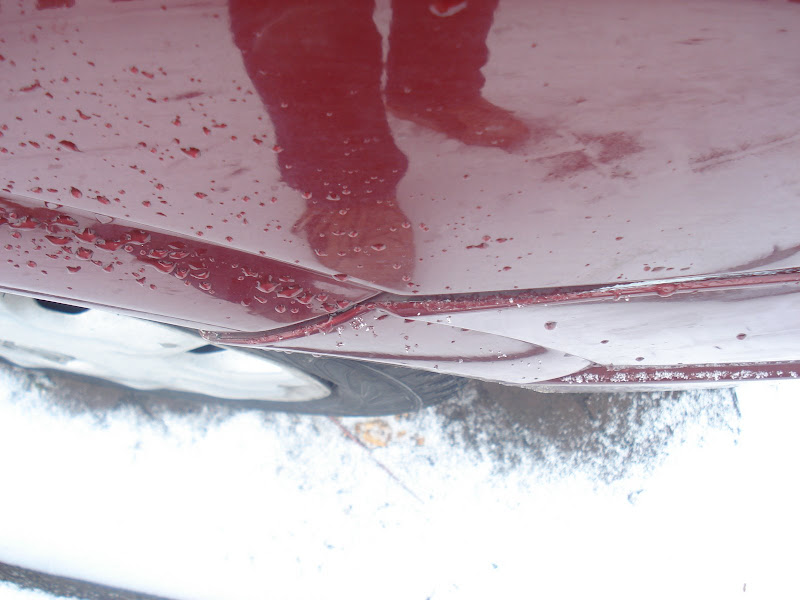

      [align=center]Zij aanzicht[/align]

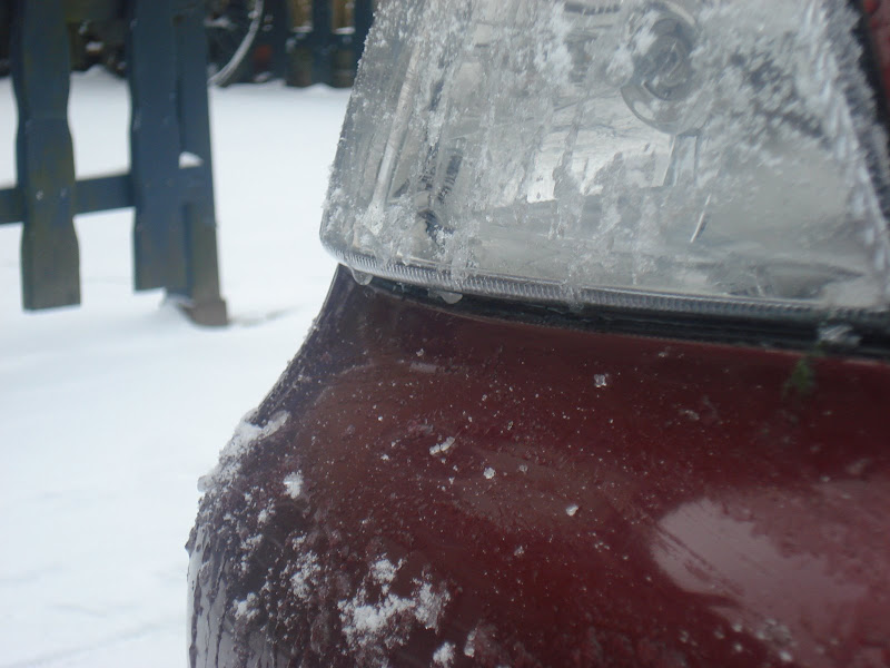

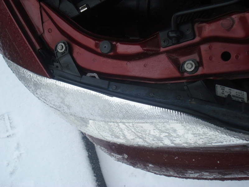

      [align=center]Koplamp stukje van de bevestiging afgeknapt[/align]
      Al met al een lullige schade wat er niet zo erg uit ziet, maar hier had een toch een paar vraagjes bij. Kan ik dit zelf herstellen(bumper) en de koplamp komt deze zo door de apk omdat die nu niet echt vast zit,er zit nu wel wat spelling in

        Koplamp daar wordt die zo op afgekeurd.
        Wat je zou kunnen proberen is om hem met een ijzer stripje vast te gaan zetten.
        Voorbumper kan het zijn dat er een bevestigingspunt is afgebroken,zou je naar moet gaan kijken.
        Het kan ook nog meevallen,misschien is de bevestiging eruit geschoten?
        Succes met het herstellen.
        Mvg Gerrit,

          ja als het weer wat mooier is dan ga ik even de bumper eraf halen en kan ik het zien :D denk dat de schade wel mee valt.

            Volgens mij valt het allemaal nog wel mee, kan nooit veel schade zijn.
            Sucses met het herstel :thumbup
            #17614116
            r_kluft
              10 June 2005
              Schade valt wel mee als ik het zo zie.
              Koplamp is te fixen met een setje dat je bij de dealer haalt. Heb ik zelf nooit gehaald maar al een paar keer mensen over horen praten.
              Bumper kan je volgens mij gewoon demonteren en weer monteren zodat die weer op de goede plaats zit.

                  Verborgen schade is erg mogelijk.
                  Bumper er gelijk af inclusief koplamp. Goed kijken of niets krom is of kapot.
                  Het ziet er positief uit maar je weet nooit wat je aantreft achter op het zich “kleine” schades. Ik heb het er druk mee gehad met dit weer, in mijn vrije tijd doe ik lkkr hobbien en het stikt van de kleine schades.
                  Kijk het in ieders geval na, kijk ook voor eventuele kleine lak scheurtjes, dat zijn roest veroorzakers.
                  Verder zal het wel goed komen, ziet er niet uit als een serieus probleem en idd gewoon metaal stripje voor de koplamp en klaar!
                  suc6 ermee
                  gr. willem
