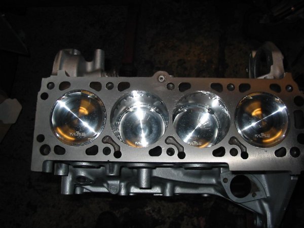

                        kan best kloppen dat de zuigerwand inkakt, maar daar heb je ook een oplossing voor. je wedged de water kanalen.
                        gasten uit de UK doen het ook, en trekken er met gemak 450pk uit.. uiteraard niet met de standaard k04 :jerry

                              De oplossing waar dion een foto van post is inderdaad om de cilinderwanden te verstevigen zodat deze niet meer breken/ scheuren. En het ging hier zoals de topicstarter aangeeft dat het blok niet goed genoeg is voor serieuze vermogens, dat klopt het blok moet aangepakt en verstevigd worden. C20let rijden er zat rond waar niks aan het onderblok is gedaan wat betreft cilinderwand versteviging.
                              En dat v-max geen blok en software kan maken, geen idee heb er geen ervaring mee. Maar weet wel dat ze een serieuze zaak en webshop hebben en dat komt ook niet aanwaaien. Als je geen klanten hebt en niks kan bouwen kom je niet ver, en zo te zien gaan de zaken aardig goed.

                                                    sw16v
                                                      @Haasje17 wrote:
                                                      Even een aanvulling, elke verbrandingsmotor met extreme vermogens gaat scheuren. Maar is echt niet omdat het blok slecht is. je moet het zo zien dat door de hoge druk die er ontstaat het blok eignelijk in de breedte uit elkaar wil. Hiervoor dien je dan ook een versteveningsplaat in het carter te monteren om dit probleem te voorkomen. En tja tot 400 pk zou dat toch wel moeten kunnen zonder versteviging.
                                                      Het gaat er hier om dat de cilnder waar een stuk uit breekt omdat deze te zwak gemaakt is, en ze hebben last van ovale cilinders hier door.
                                                      hier een foto tussen het verschil C20LET en LEH
                                                      C20LET closed deck
                                                      Z20LEH open deck
                                                      Je kan het versterken op diverse manieren natuurlijk, andere merken hebben dit beter voor elkaar op de aftermarket.
