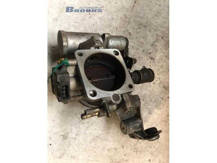

      Mogelijke oplossing: Gasklephuis van een X18XE
      Weet iemand of deze past op een Z18XE? :unsure:
      X18XE gasklep
      Als dit gasklephuis past dan is dit mooi want hij heeft een TPS (Throttle Positon Sensor) en ook een elektronische stationair regeling. Beide worden door Speeduino ondersteund.

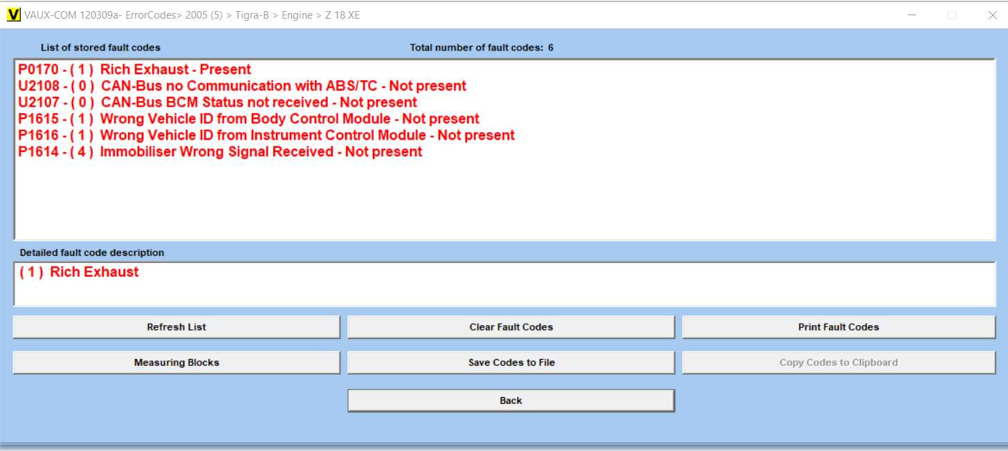

          Vrijdag heb ik met OPCOM de auto uitgelezen en in de ECU kwam ik het volgende tegen:
          – Dat er geen communicatie is met de ABS unit, maar dat is logisch.
          – Maar ook dat de communicatie met de BCM en de Imobilizer niet goed ging, en dat snap ik niet. Zover ik begrijp uit de schema’s zou het onderbreken van de groene/witte draden van de ECU naar de ABS unit er niet voor moeten zorgen dat deze problemen ontstaan. Heb nog getracht de groenwitte kabel aan de ECU zijde met een 120 ohm weerstand af te sluiten maar dit maakte niets uit, demand een idee?
          – De p170 code was voor mij nieuw, ontstond tijdens het uitlezen omdat de motor een uur stationair stond te draaien. (kreeg mijn laptop niet aan de gang). Na het wissen de code niet meer terug gekregen overigens. Wel de MassAirflowSensor maar voor de zekerheid gereinigd met speciale reiniger hiervoor. De auto heeft een openluchtfilter die ik pas schoongemaakt en in de olie heb gezet. Hoop dat de storing weg blijft.
          ECU foutcodes 02-05-2205

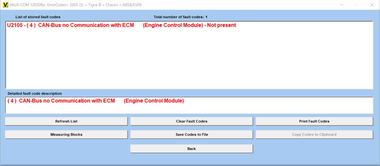

          In de ABS unit kwam ik gelukkig alleen maar het probleem tegen dat de communicatie met de ECU verbroken, en dat klopt.
          ABS module foutmelding

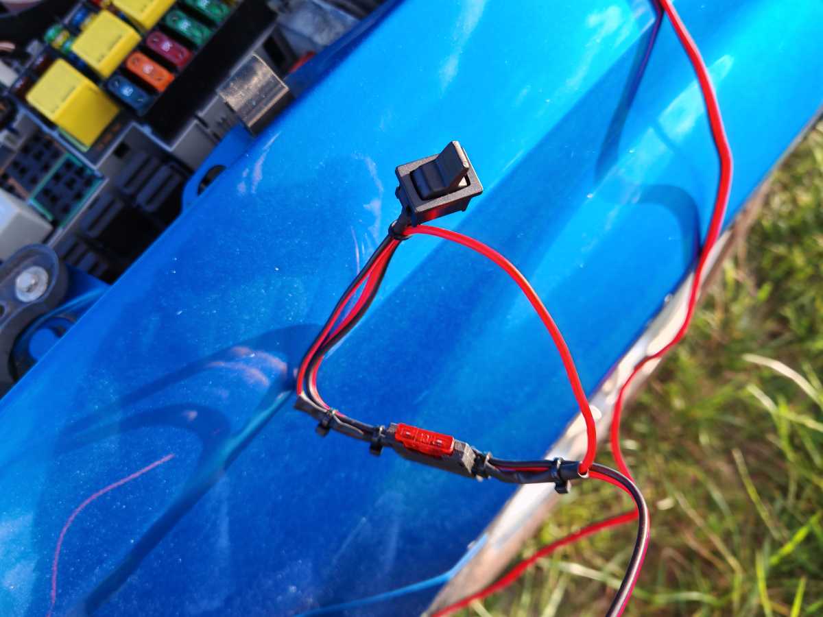

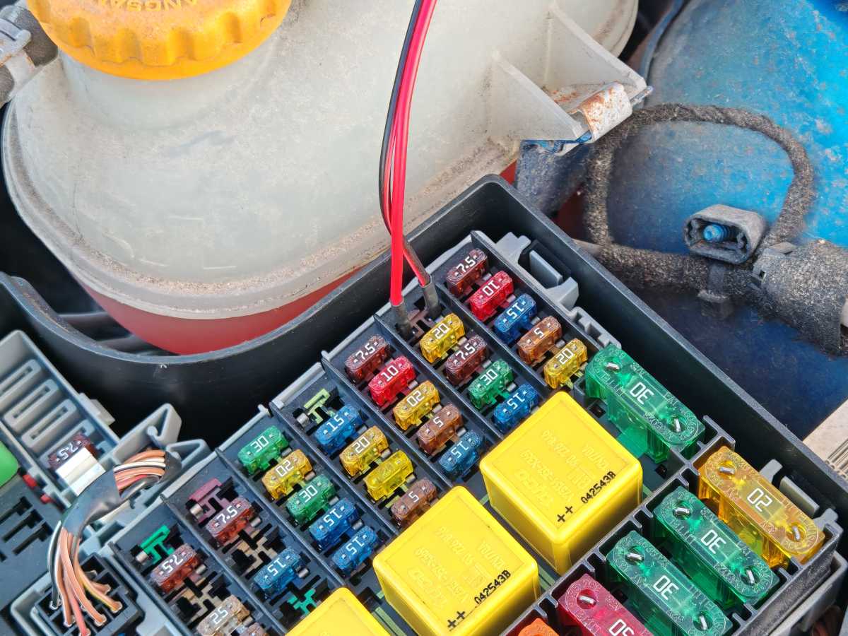

          In de schema’s gekeken hoe de stroomvoorziening loopt naar de ECU en aan het testen gegaan door alle zekeringen naar de ECU stuk voor stuk te onderbreken en kijken naar de effecten op de communicatie.
          – Als de stroomvoorziening via zekering F2 onderbroken wordt dan wordt het circuit in de ECU onderbroken dat ook de CANNUS communicatie verzorgt. Krijg ook netjes dezelfde storingscode in de ABS unit als boven.

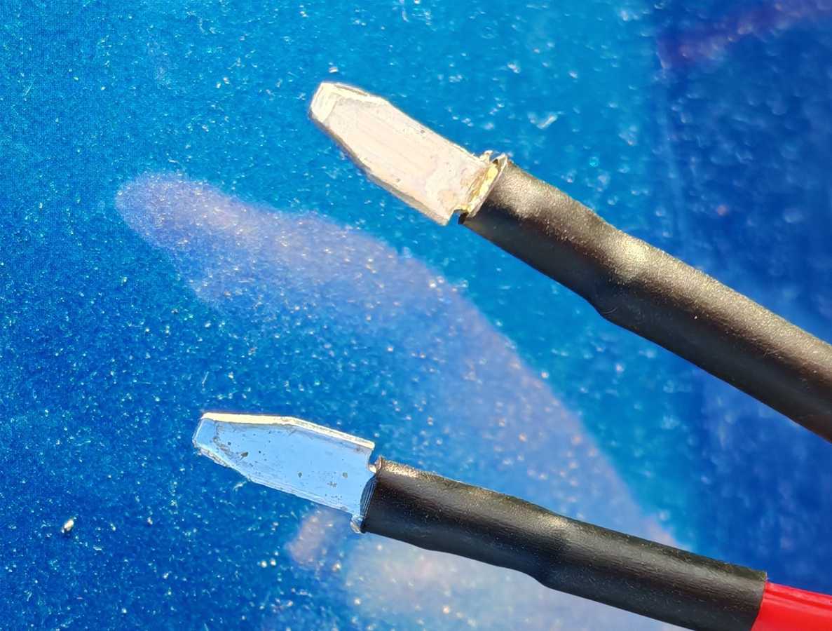

          Heb een kabeltje gemaakt zodat ik tijdens het rijden de stroomvoorziening kan onderbreken die via F2 verloopt.
          (een zekering uit elkaar gehaald voor de juiste pootjes en de verder maar solderen. Wel weer een zekering opgenomen voor de zekerheid.)
          100001223310000122321000012234
          Tijdens het rijden heb ik iemand de schakelaar laten overhalen en vervolgens de auto in de ABS getrapt, en die werkte gewoon prima. Motor natuurlijk uitgevallen en de bekende storingscode in de ABS unit.
          Conclusie: De ABS kan standalone kan werken van de ECU :yahoo:
          Voor mij wel een vraagje voor de zekerheid: De immobilizer, heeft die enkel gevolgen als startonderbreker of zij er meer zaken die hij blokkeert zoals stuurbekrachtiging ofzo?
          Iemand?

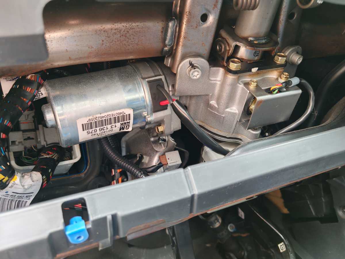

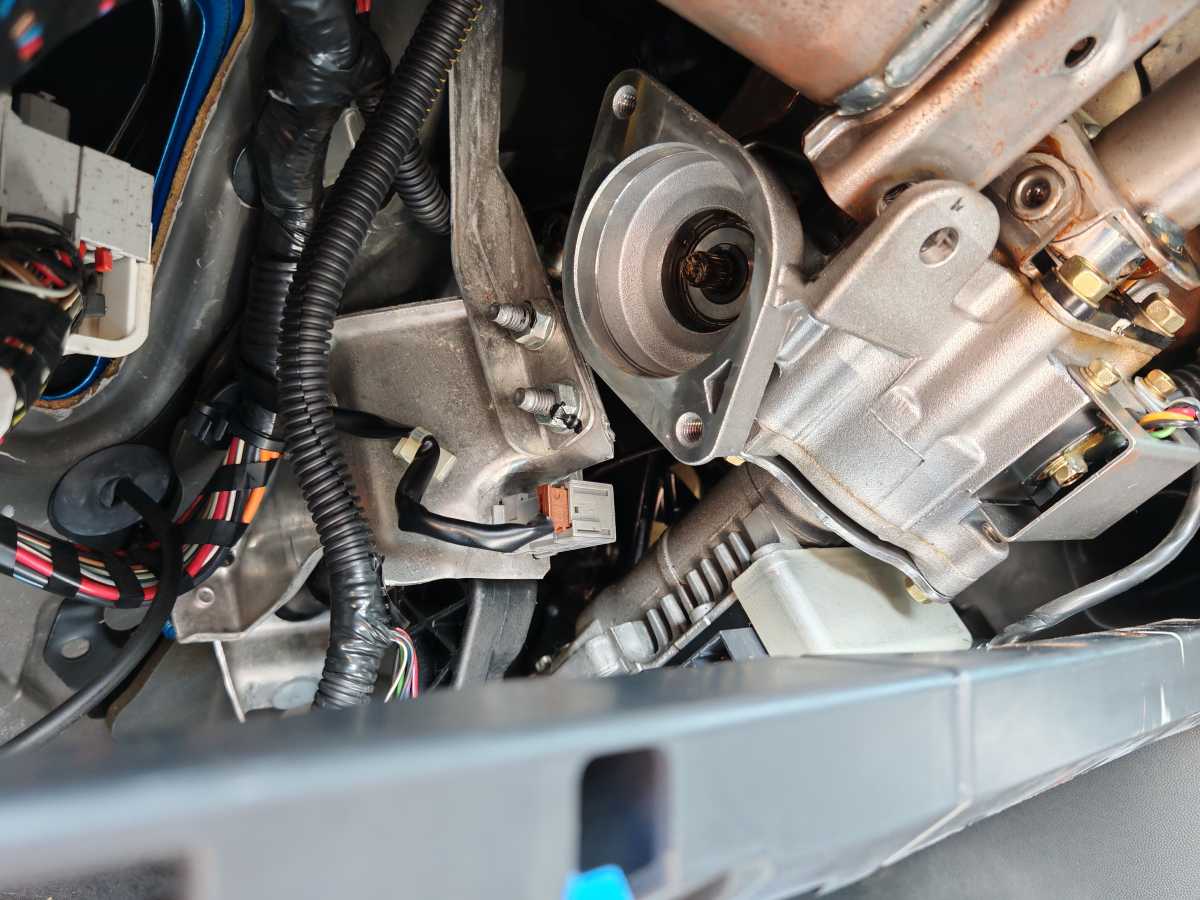

                          Daarna heb ik de motor van de EPS gedemonteerd om zo de massa van de motor uit het geheel weg
                          te halen:
                          ·        Zware besturing (maar wel te doen).
                          ·        Onplezierig veel tegendruk.
                          ·        Vaag middelpunt. (had verwacht dat dit verbeterde maar was niet zo…)
                          ·        Wel stuurgevoel! (als je nu over kinderkopjes rijd en het stuur loslaat dan zie je het stuur netjes bewegen.
                          IMG_20250625_113236IMG_20250625_123908
                          Daarna heb ik de motor terug gemonteerd en heb ik de spanning op de EPS gezet maar het snelheid en motorkoppelsignaal los gehaald. Dit gaf een storing waardoor de EPS besluit niets te doen.
                          Pas nadat het motorkoppelsignaal weer toegevoegd was werkte de EPS weer.
                          Ik heb het signaal van het motorkoppel bekeken maar ik kon niet goed duiden wat het was. Later opgezocht en het zou een pwm signaal moeten zijn. Het signaal dat de ECU naar de EPS verstuurd ziet er in mijn geval vrij verminkt uit. Kennelijk wel voldoende voor de EPS….
                          IMG_20250628_150735

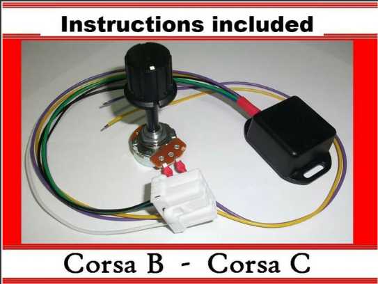

                          Mijn overweging is om de de EPS te behouden.
                          ·        Ik vind korte stuuruitslagen bijdragen aan een sportief rijgevoel. En met een stuurhuis voor auto’s zonder EPS zijn er meer slagen nodig.
                          ·        Rijden met dit stuurhuis is geen optie door de extreme mate van tegendruk. Echt onplezierig en eigenlijk ook gevaarlijk in deze mate.
                          ·        Middelpunt blijft tocht vaag.
                          Wat ik in de toekomst kan doen is met casterplaten meer tegendruk toevoegen zodat ook met EPS de tegendruk meer waarneembaar wordt.
                          Om de EPS voor nu te houden ben ik aangewezen op zo’n kastje dat Corsa_GSI benoemde.
                          Die heb ik gevonden op https://www.servtronic.com/products/corsa-b-c-kit-electric-power-steering-controller-box-with-ecu-plug-epas
                          Schermafbeelding 2025-07-07 120539
                          Deze is onderweg en ik was nog geen €25,- inclusief verzenden kwijt en dat is echt heel weinig!

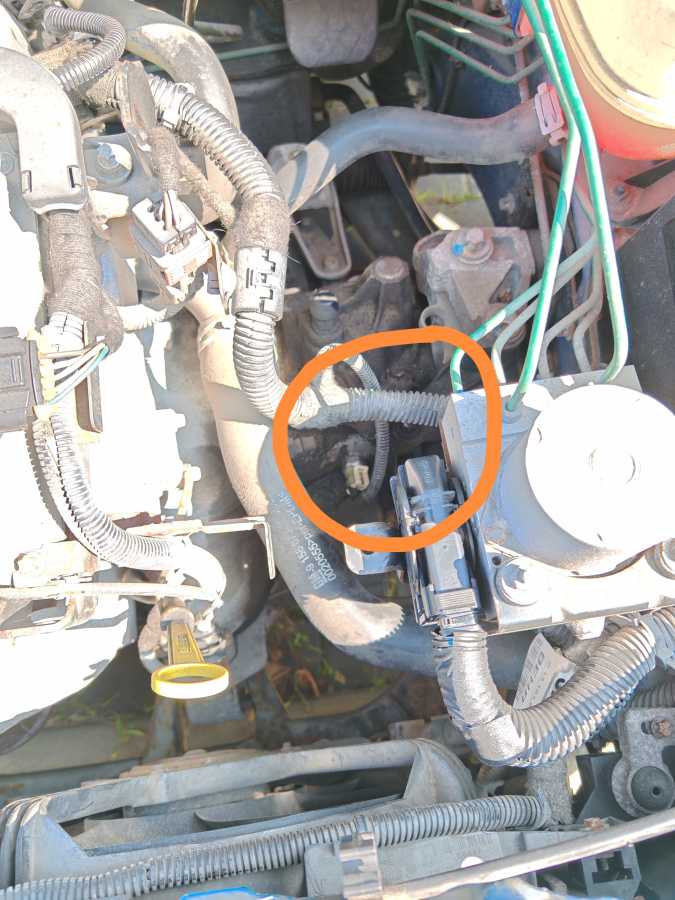

                            De ombouw staat gepland voor het voorjaar en moet nog wat kleine dingetjes uitzoeken, waaronder dit:

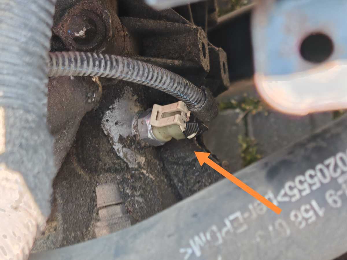

                            Wat is dit voor sensor en waar dient hij voor?
                            IMG_20250611_160821_edit_196899778577907
                            IMG_20250611_160748_edit_196982257190688
                            #18559783
                            Corsa_GSi
                              Is dat niet de achteruitrijschakelaar?
                              Kan je hem is er uit draaien en een foto maken?
                              Zou iets van een schakelaar moeten zijn die je activeert zodra je de achteruit in schakelt.
                              Deze zet dan de lampen achter aan.
                              Bij een F28 6bak / Turbo kan het ook nog de 1e versnellingsherkenning zijn om het koppel te beperken, maar die verwacht niet op een Tigra. ;-)
                              #18559784
                              Corsa_GSi
                                Vraagje:
                                Had je deze optie ook gezien met GPS?
                                https://www.ebay.co.uk/itm/284457915251
                                #18559815
                                Peter v.K
                                  26 March 2025
                                  Gemeten en het is inderdaad de achteruitrijschakelaar!
                                  Ik heb hem gezien maar de gps heb ik niet nodig omdat het snelheid signaal nog aanwezig is in de auto. Ik gebruik dus het kastje om de motorbelasting te simuleren en de pin van de snelheid haal ik los, en gebruik de pin van de auto waar de snelheid nog op binnenkomt. Zo heb ik hetzelfde als met de gps module maar dan makkelijker en betrouwbaarder.
