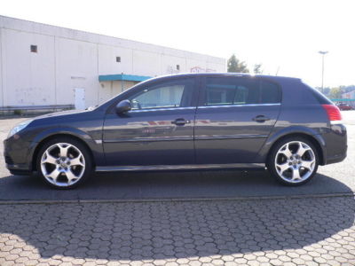

Hierbij ook maar besloten om een topic te maken van mijn Signum. De eerste post zal voornamelijk een copy en paste zijn van een ander forum, dus sorry als het een beetje onsamenhangend is.
De Signum is geïmporteerd uit Duitsland omdat hier in Nederland erg weinig signums te koop staan/stonden die goed in de opties zaten en die er qua lak e.d goed uitzaggen, ook wilde ik perse de 1.9cdti met 150pk ondanks de “horror” verhalen die je op internet tegen komt.
De auto heb ik laten importeren door een bedrijf, omdat ik zelf geen Duits spreek en het niet zag zitten met de rdw e.d dus hebben we besloten om hiervoor een bedrijf in te huren.
We zijn eerst zelf door Duitsland gereden om een paar mooie signums te zoeken, en er stonden er zat, alleen waren deze zo weg.
Toen kwammen we de huidige Signum tegen (mobile.de) en ik was gelijk verkocht.
Het import bedrijf is naar de auto toe gegaan, en een uitgebreid verslag aan mij uitgebracht over de staat van de auto en de staat van de lak, en tevens nog een TUV keuring ondergaan.De auto heeft de volgende opties:

Hier foto’s van de signum (op wintervelgen)
Filmpje van het import bedrijf en een foto van de auto met de snowflakes;
