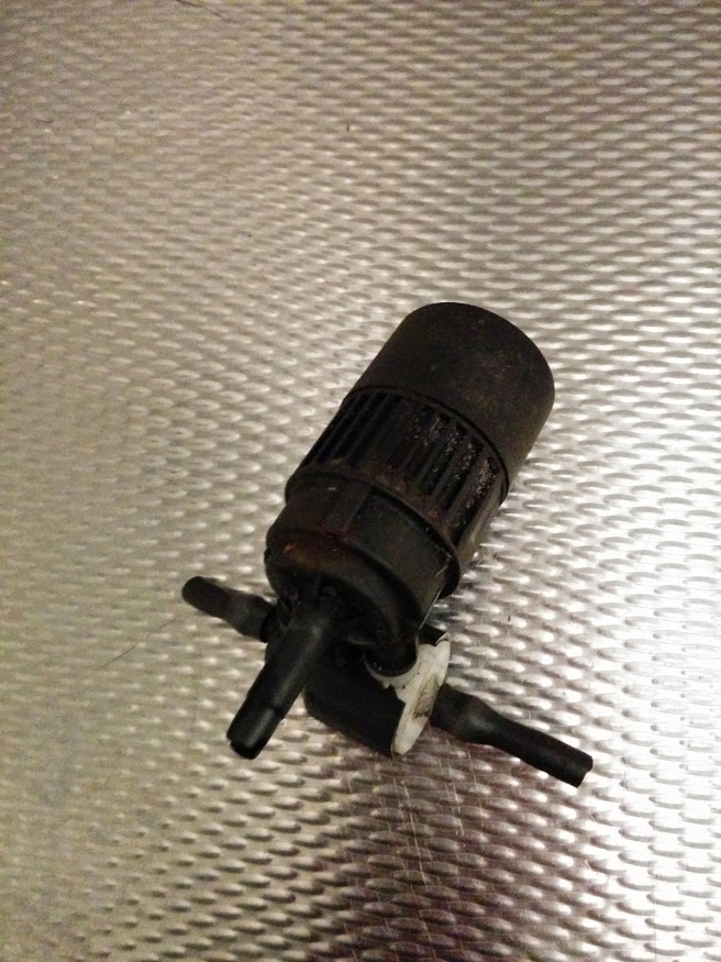

      Ik weet waar het pompje zit maar ik krijg m met geen mogelijkheid eruit?
      Ook is het er lastig mijn hand ertussen te krijgen.
      Is het veel werk om het linker spatbord er af te halen zodat ik er beter bij kan?
      Ik zie 5 schroeven zo zitten maar weet niet zeker of dat het enige is…
      Kan iemand mij hier tips in geven?
      #17354792
      Maxloader
        9 June 2011
        Moet ik m bijvoorbeeld omhoog trekken of zijwaarts? zitten er nog schroefjes aan ofzo?
        #17354793
        corsad
          23 April 2014
          gewoon omhoogtrekken!
          stelt echt niks voor..spatbord hoeft r ook niet af.
          er zitten geen schroefjes of wat dan ook aan de pomp
          omhoogtrekken dat pompje..en dan de slangetjes eraf trekken..zitten best wel vast hoor
          #17354795
          Maxloader
            9 June 2011
            Tnx! het is gelukt!
            Ja die zaten zo erg vast dat ik er maar een stukje afgeknipt heb… de slangetjes zijn lang genoeg om weer terug aan te sluiten.
            #17354794
            Maxloader
              9 June 2011
              Het reservoir is overigens niet leeggelopen toen ik m eruit haalde! volgens mij zit er een soort ventieltje op.
