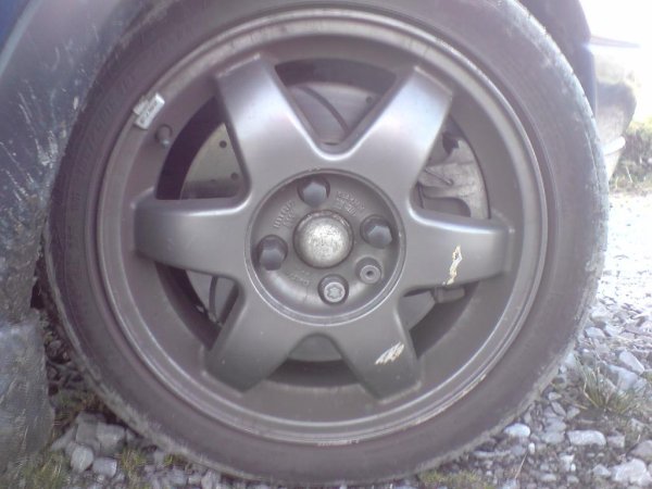

                          Ik heb staal gevlochten leidingen, kadett gsi 254 klauwen.echte Brembo geboorde schijven. Niet die goedkope prutdingen. En ferrodo ds blokken. Op corsa a. En dat remt echt als een malle.
                          Ik gebruik de originele bekrachtiger. Geen probleem. Maar die kan inderdaad ook groter, dan hoef je minder hard te trappen met zelfde resultaat. Maar ik vond het verschil niet denderend.
                          Ik heb het een keer kunnen vergelijken met een andere corsa met nog grotere van calibra
                          Maar dat vond ik persoonlijk gewoon echt overkill. Ik vond het alleen maar nerveuzer remmen.
                          Dit past gewoon 1 op 1 en is overal nog te krijgen.

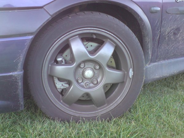

                                Ff tussen haakjes de schijven en klauwen zorgen niet dat een auto harder vertraagt dat doet de druk de blokken tegen de schijf drukt,als je goedkoop hard wilt remmen moet een Bekrachtiger en hoofdremcilinder nemen van een Omega B met een 1 inch boring..
                                Dan is het tik en je staat stil alleen die kleine serie remmen houden het niet lang uit en de schijven zijn zo krom gok ik…
                                Daarom moet je grotere schijven hebben.
                                (Grotere blokken en zuigers in de klauw helpen wel iets om het remmen te verbeteren)
                                Ik had een standaard Monza remsysteem met vooraan 271×22 remmen en dubbele vaste klauwen vervolgens heb ik daar een grote hrc en bekrachtiger van een B omega opgezet en man wat een wereld van verschil:pedaal weg was stukke korter en met minder druk veel harder remmen…Mijn remschijven waren zo krom (waren wel al ver op) en vervolgens heb ik me daar maar grotere schijven 330x30mm opgezet met dezelfde remklauwen als een corvette C5 zwevend met dubbele zuigers,maar dat voegde aan de rem capaciteit niet veel toe,enkel dat de zaak niet kapot gaat of krom trekt..

                                    Ben zelf niet kapot van Bosch schijven en blokken. Heb ze op de bmw gehad, maar voor had ik binnen een mum van tijd een kromme schijf. Deze toen vervangen. Had altijd veel remstof van de blokken, bij normaal rijgedrag is mijn daily.
                                    #18262536
                                      BMW en Kromme schijven is wel een Common problem Manta-Aero.
                                      Had laatst een gast bij mijn onderdelehandel die alles al krom geremd had.
                                      330i touring handbak 2002
                                      Zo’n ding heeft net als de meeste BMW’s uit die tijd, Veel te licht uitgevoerde remsystemen.
                                      Rem systeem van de E46 330i welke knap meer vermogen heeft, en wat meer weegt dan bijvoorbeeld de Vectra-B 2.5-V6
                                      Heeft een Veel lichter uitgevoerd remsysteem als deze Vectra.
                                      Dat was een gekend probleem.
                                      Laat ik dan maar niet over de fietsremmen beginnen welke onder de 1670kg wegende 540i 4.4 met 300pk zitten.
                                      Bosch oem remnen blijven beter recht onder mijn Vectra-B 3.0-V6 als oem Brembo’s en al helemaal als de Zimmermans die ik er onder gehad heb.
                                      Corsa-B
                                      Mijn Corsa-B 1.5Diesel 1999 remde met 236×10 massieve schijven al echt idioot hard.
                                      Nu met de 256×24 Remmerij van een Astra-F 1.6-16V (gewoon zelfde als GSi remmen dus) met nieuwe Bosch schijven en TRW blokken op de Vooras remt t nog prettiger. (Pedaal kijken is neus op t stuur)
                                      Zeker als we de 1.5 diesel willen afremmen van 190 a 200km/u naar minder dan 100km/u.
                                      Houden ze het langer vol dan de 236mm massieve schijven.
                                      CORSA 1.5diesel met 100pk – 191nm
                                      Let wel, de diesel met goede Vacuumpomp heeft flink meer Remvacuum dan een Benzine model, welke remvacuum van het inlaat pakt.
