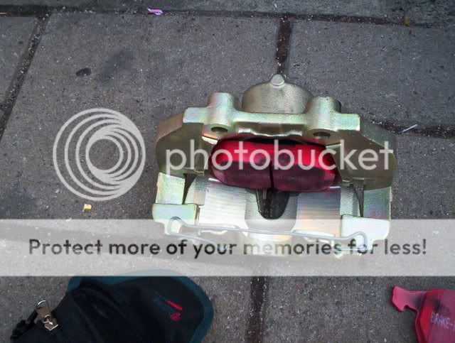

          #17516612
            Alleen Vectra-B!!
            Ik heb de set van Jerremy, deze had de set op Ebay vandaan.
            Besteld op Ebay duitsland, kwam uit engeland dacht ik zo.
            Complete NIEUWE ORIGINELE set dus:
            – Klauwen origineel opel
            – Brackets (dingen die Mtech voor een hoop geld verkoopt)
            – EBC redstuff blokken
            voor ongeveer 550 euro Compleet.
            deze klauwen zijn in engeland seriematig geleverd op de Vectra-B GSi (voor ons was dit de gelimiteerde i500, in engeland is deze gewoon seriematig verkocht).
            Dit is in engeland goed te krijgen.
            Bij de Astra is de montage diepte onjuist, en zou 1 blok konstant aanlopen.
            #17516613
              hier 1 van de i500 klauwen.

                          Nope, is 288mm en die 308mm is van Zafira, Astra…dat past niet.
                          #17516620
                          Jerremy
                            29 October 2004
                            Is wel passend te maken, paar sims ertussen.
                            Steek is hetzelfde, echter de montage ‘vingers’ op het fusee zijn bij een Vectra B dikker, bij Astra /Zafira wat dunner.
