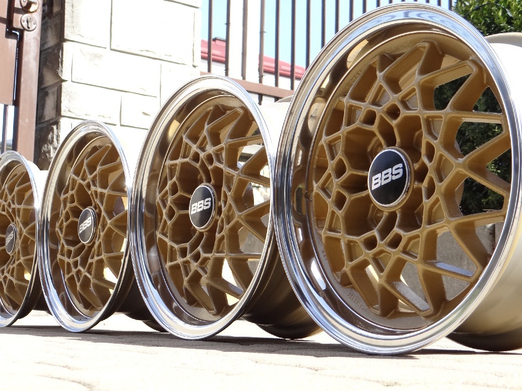

      Zoals de titel luidt past ET35 6J op een Kadett- B?
      voorbeeldplaatje van de velgen die ik in gedachten heb :wub

                    Originele et-waarde van de 12inch 4,5J velgen is ET28
                    ET35 6J loopt aan bij de achterzijde handremdelen.
