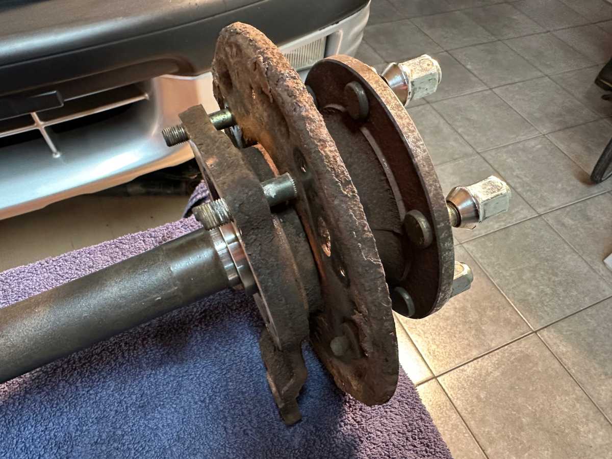

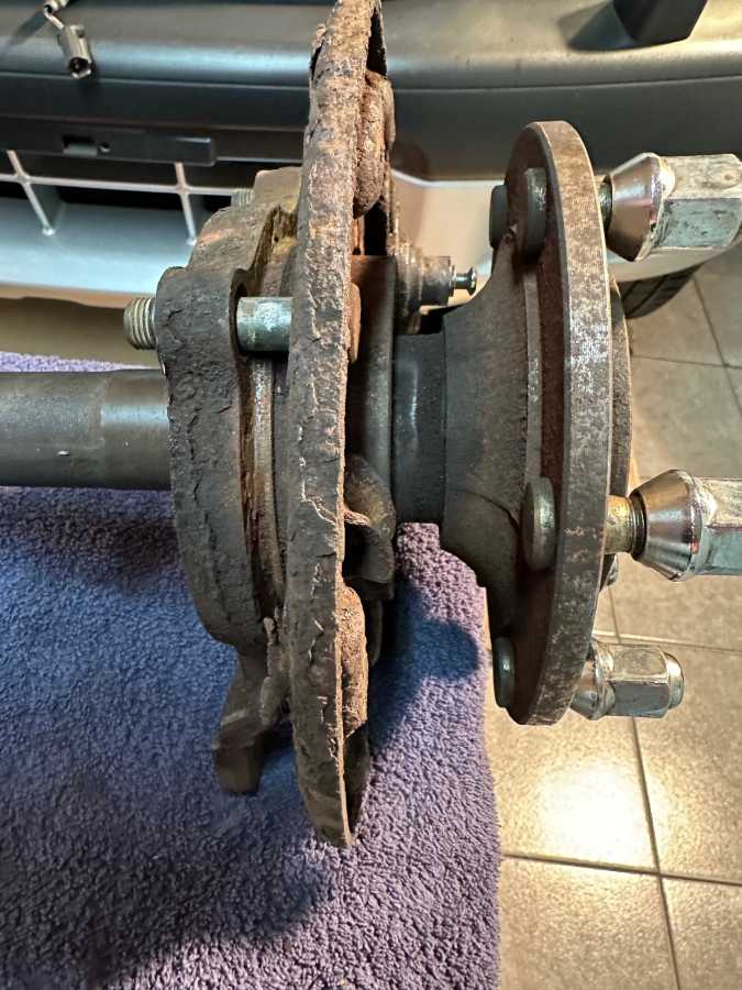

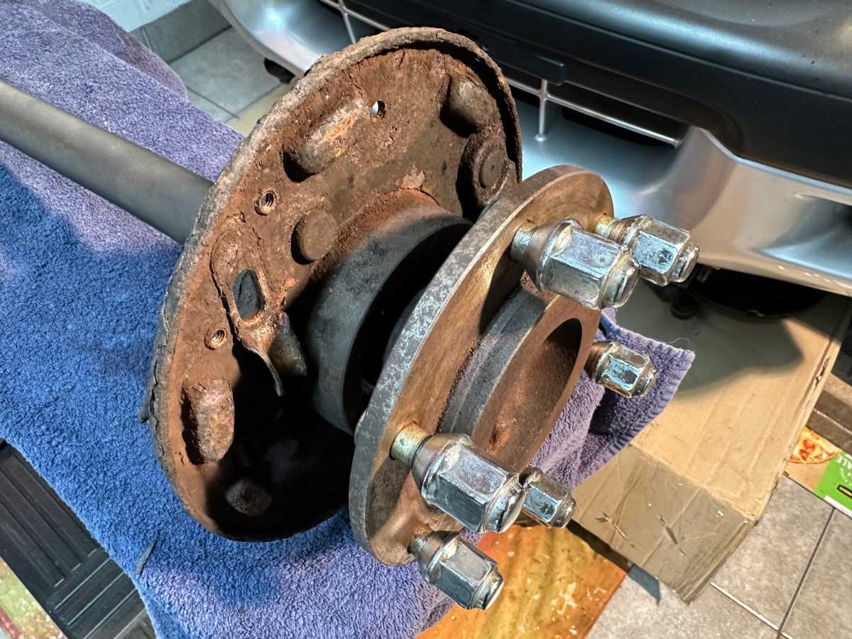

      Beste allemaal,
      Betreft een Opel Frontera wagon 3.2 van bouwjaar 2002.
      Ik heb de steekas links-achter verwijderd i.v.m. revisie.
      Heeft iemand ervaring hoe je de remankerplaat die om de steekas zit moet verwijderen? IMG_5644 demonteren?IMG_5643IMG_5645

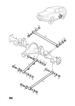

        Wil je dat ik een technische exploded view (schematische tekening) van de achteras/remankerplaat van de Frontera B opzoek en erbij zet? Dat maakt het visueel veel duidelijker hoe de plaat vastzit en loskomt.
        ja is goed
        Hier is een exploded view van de achteras/remconstructie van de Opel Frontera B. Dit helpt om te zien hoe de remankerplaat bevestigd zit en hoe je deze kunt demonteren:
        689376893884055

          Als je mijn foto’s bekijkt dan zie je, dat de remankerplaat er niet zomaar afgehaald kan worden.
          Na verdere informatie blijkt, dat de steekas eerst m.b.v. een pers verwijderd moet worden.
          Het bemachtigen van een nieuwe ankerplaat vormt (ook internationaal) een groot probleem.
          Mijn OPEL dealer heeft ook nog bij collega’s in Duitsland geïnformeerd maar het onderdeel is niet meer leverbaar.
          Er zit niets anders op dan de bestaande remankerplaat te ontroesten en op te knappen.
