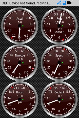

      Heb sinds kort geen laptop meer nodig op mijn foutcodes uit te lezen. Ik heb via Ebay een ELM327 ODBII connector met bluetooth besteld:
      http://www.ebay.com/itm/ELM327-V1-5-OBD2-OBDII-Mini-Bluetooth-CAN-BUS-Auto-Diagnostic-Scanner-Tool-L-/251351172191?pt=Motors_Automotive_Tools&hash=item3a85b2845f” onclick=”window.open(this.href);return false;
      ik heb die linksboven
      Je kunt dat op je telefoon een app downloaden en direct allerlei informatie uitlezen terwijl je rijdt.
      https://play.google.com/store/apps/details?id=org.prowl.torquefree” onclick=”window.open(this.href);return false;
      Geen gekloot met drivers en laptops. Bluetooh pairen, app starten en klaar! Ideaal!
      Voor vele waarschijnlijk oud nieuws, maar ik denk ik deel het ff

        m’n pa heeft ook zo’n bluetooth apparaatje, (denk die rechtsboven in jouw plaatje) maar daarmee krijgen we er toch minder gegevens uit dan via de Op-com.
        Voor tijdens het rijden is het natuurlijk wel leuk :)

            Ik heb ook een bleutooth adapter in de auto en gebruik ook de android app met Torq pro versie en ben ook wel benieuwd of ik er meer mee zou kunnen doen zoals zoals b.v Tech2 en OP-COM
            software kan gebruiken,Gebruik het Torq als een soort black-box met track recorder wat dus alles opneemt tijdens rijden ook beeld GPS,snelheid,echt heel handig.
