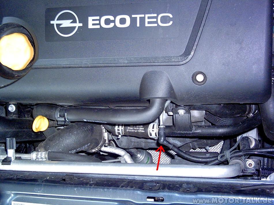

                Erg spijtig wat je met je Zaf meemaakt, maar je kan natuurlijk ook zelf op internet zoeken naar de foutcode.
                Ik ben even gaan zoeken (nog geen 5 minuten) en vond dat het ZEER waarschijnlijk een scheurtje in je vacuümslang is.
                Dit schijnt ook nog wel eens voor te komen. De link die ik bijvoeg is een foto van het slangetje, dit is volgens mij wel de 1.9dth motor en niet de 1.9dtl die jij hebt, dus het zou kunnen dat de locatie ergens anders is.
                http://www.motor-talk.de/forum/aktion/Attachment.html?attachmentId=411558″ onclick=”window.open(this.href);return false;

                    Mensen denken vaak te moeilijk met zoeken, het enige wat ik heb gedaan is in google het volgende ingetypt:
                    023456 opel , en voila, gelijk de eerste hit.

                      Dankjewel voor je snelle reaktie en de oplossing.
                      m.vr.gr., bert.
