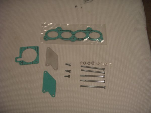

      Ik heb een corsa b gsi met c16xe motor nu heb ik een mantzel powerbox +x16xe onderste
      Inlaatdeel mijn vraag is heeft iemand een uitleg van wat te doen bij een c16xe en wat ik juist allemaal nodig heb en komt er iets op het blok waar de gasklep zat ?
      Mvg ken d
      #18253698
      TeamWest
        5 October 2007
        Ja op de plek van de gasklephouder komt een dichtplaatje, werd bij mij bij de Mantzel geleverd, kan je ook zelf fabriceren.
        Je hebt vanzelfsprekend ook de pakkingen nodig (zie foto), van het onderste deel v/d X16Xe inlaat zal je de EGR opening ook dicht moeten maken (C16Xe heeft oa geen EGR).
        Verder kan je deze handleiding (klik) aanhouden

            Dealer, automaterialen site. Zo’n stukje dichte pakking kun je van een sigarenblik knippen.
            #18253701
            TeamWest
              5 October 2007
              Ja, en zou dan wel alsnog pakking onder het blik doen om te garanderen dat het dicht is.
              Je zou ook pakkingpapier kunnen kopen en zelf alles over tekenen/uitknippen.

                  Doet verder niks af aan de werking hoor.. is ermee gewoon afgedicht en dat is alles wat het doen moet.
                  Zou zelf ook eerder zoeken naar een dik metalen afdichtplaatje zoals op de foto, maar bij mij werd alles meegeleverd. Indien ik het er niet bij had zou ik dit zeker als (tijdelijke) oplossing niet schuwen.

                      Ik weet een leverancier in Turkije waar ik destijds mijn Mantzel vandaan heb (hij leverde toen nog originele Mantzel inlaten, zie kopersgeschiedenis van een paar jaar terug), levert nu enkel nog Mtec inlaten welke qua afwerkingen sterk op de Mantzel lijken. Die worden geleverd met de hele mikmak.
                      Zie hier (klik).
                      Kom je op € 287,65 ex. eventuele invoerkosten.

                                Ik heb mijn Powerbox handleiding jaren terug eens geupdate, die is hier te vinden:
                                http://www.corsatuningclub.nl/index.php?option=com_content&task=view&id=14&Itemid=37
                                De c16xe heeft geen EGR klep, weet het niet meer precies, maar volgens mij ook al geen gat in de cilinderkop. Check het even.
                                Dus je hoeft dan dat plaatje en pakking helemaal niet te gebruiken. Een loos kanaal hoef je ook niet af te doppen :D
                                Succes!

                                          ik heb motor hellemaal gereviseerd nu ben ik powerbox aan het opbouwen en volg de handleiding van corsa novatuning site
                                          nu word er op een gegeven moment vermeld carter ontluching aansluiten aan inlaatbuis maar waarom wordt de oude buis die naar het blok loopt
                                          niet gewoon terug gebruikt ?
                                          mvg ken d
                                          #18253714
                                          ivartje
                                            28 December 2010
                                            carter ontluchting zit normaal gesproken op die dikke zwarte buis net achter je luchtfilter,je kan er dus voor kiezen om hem weer tussen de luchtfilter/inlaat te monteren maar dan zuig je weer al die oliezooi op dus wat ik heb gedaan is gewoon een klein powerfiltertje erop gezet en daar lekker door laten stomen,blijft je gasklep ook schoon en t enigste wat je dan hoeft te doen (met de apk dan) is even je carterontluchting achter het blok douwen dat het niet meer opvalt,want het mag namelijk niet voor de apk,zo doe ik het iig altijd en word altijd goedgekeurd en de gasklep blijft lekker schoon

                                              Houd maar gewoon de orginele carter ontluching gasklep reinigen is nu niet zo veel werk

                                                dat moet je zelf weten uiteraard maar dan zul je wel iets moeten fabriceren om de carterontluchting te monteren op de nieuwe luchtfilterbuis,en de vacuum leidingen zou je even moeten kijken,ik heb daar zelf ook is een x een topic over geopent en daar staat het als het goed is in en anders even op het corsanova forum kijken

                                                  Ik heb de handleiding geschreven volgens de officiële manier. Vandaar.
                                                  maar op CorsaNovaTuning staat ook m’n oude. Zie CTC site voor m’n update.
                                                  ook mbt de egr klep ed.
                                                  @kendirven wrote:
                                                  Maar heeft er iemand mss ook nog een lijstje welke vacuum leidingen naar waar gaan bij een c 16xe
                                                  Met mantzel powerbox ?
                                                  Goed opletten wat je allemaal los haalt. In principe gewoon alles weer met elkaar verbinden.
