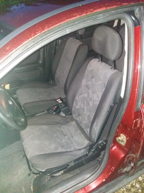

                coupe stoelen zijn niet anders als de stoelen die ook in de hatchback geleverd zijn. Ik vermoed dat men de recaro sportstoelen (Niet OPC) bedoeld zoals in alle sportmodellen geleverd zijn. Dus de vraag is uberhaubt welke stoelen heb je nu? Kun je daar een foto van posten?

                    Er zitten nu standaard grijze stoffen stoelen in met korte, niet verlengbare zittingen. De hoofdsteun heeft wat weg van een bolletje. Er is geen instelbare lendensteun. Foto:
                    Originele stoel
