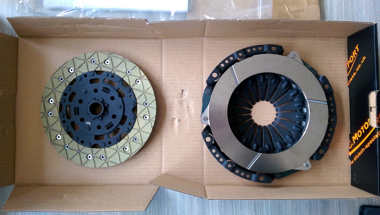

                      Uiteindelijk deze koppeling besteld.
                      Kan 30% meer vermogen aan dan standaard…
                      http://www.clutch-specialists.co.uk/cg-motorsport-stage-2-clutch-kit_p31002740.htm” onclick=”window.open(this.href);return false;
                      #18266417
                      herrflick
                        23 September 2010
                        Koppelingset is binnen! :thumb
                        Merk is Sachs.
