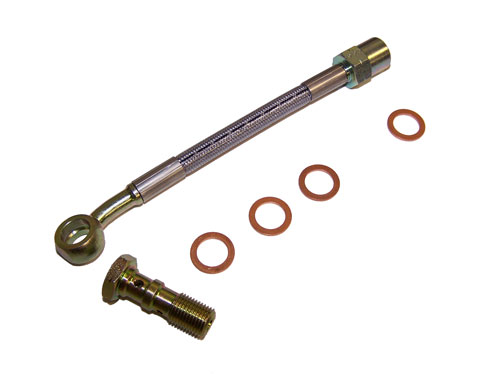

                                    zo nu heb ik mijn wielen weer passend ( door spoorverbreders ) maar nu was ik bezig met een klein stukje koperleiding te maken wat naar de remklauw zelf gaat, maar nu zag ik dat het geen zin heeft om een leidingnippel in de klauw te draaien want dan blijft de leiding los zitten, nu heb ik bij de twee klauwen wat ik gekocht heb wel 1 koppelstukje gekregen, maar ik heb geen idee hoe dit werkt … kan iemand mij helpen ??
                                    dit is het koppelstuk, ik zou graag willen weten wat ik moet doen en wat ik nodig heb. alsvast bedankt
                                    #17781193
                                    GlennGSI
                                      28 August 2007
                                      dat koppelstukje hoor aan een slang.. die bout gaat door dat koppelstukje de klauw in..
                                      Je mist de slang.
                                      zoals dit dus..
                                      alleen dit is dan een staalomvlochten leiding.. kon zo gauw geen plaatje vinden van 1 met rubberen leiding.
                                      Ff naar de automaterialen zaak morgen dus :P en ff nieuwe remslangen halen.
                                      #17781194
                                      petrolhead
                                        13 August 2010
                                        oke en die slang kan ik dan gewoon van een calibra of kadett e pakken ?
                                        en die koppelstukjes zijn die ook los te krijgen ? want heb er maar 1 :(
                                        #17781195
                                        GlennGSI
                                          28 August 2007
                                          [rquote=1879105&tid=139212&author=petrolhead]oke en die slang kan ik dan gewoon van een calibra of kadett e pakken ?
                                          en die koppelstukjes zijn die ook los te krijgen ? want heb er maar 1 :([/rquote]
                                          Ik denk dat dat ook wel past.. koppelstukjes horen aan de slang vast te zitten. Deze die jij hebt is de slang uitgerukt met wat geweld zegmaar :P of de slang was helemaal poreus..
                                          #17781196
                                          pipo
                                            5 November 2004
                                            slang zit vast aan je koppelstukje dus 2 nieuwe slangen dan heb je ze ook.hou wel rekening met de lengte van de slang.hij kan tegen je banden schuren en dus gaan lekken
                                            #17781197
                                            petrolhead
                                              13 August 2010
                                              oke bedankt jongens, ik ga dan denk ik zowiezo voor stalen leidingen is wat cooler en beter lijkt me. :D
                                              #17781198
                                              GlennGSI
                                                28 August 2007
                                                [rquote=1879113&tid=139212&author=petrolhead]oke bedankt jongens, ik ga dan denk ik zowiezo voor stalen leidingen is wat cooler en beter lijkt me. :D[/rquote]
                                                kwa prijs is het ook aardig het zelfde als rubberen.
                                                Ik betaalde voor men goodridge slangen 80 eu Rubberen ben je nieuw ook al gauw 2 tientjes de stuk kwijt.. dusja :P
                                                #17781199
                                                petrolhead
                                                  13 August 2010
                                                  oke, ik wilde ze bij biesheuvel bestellen maar kan iemand mij vertellen welke ik precies nodig heb ?
                                                  #17781200
                                                  petrolhead
                                                    13 August 2010
                                                    ik heb een beetje gezocht, volgens mij heb ik deze nodig… http://www.biesheuvel.nl/store/product/38950
                                                    of heb ik andere nodig ?
                                                    #17781201
                                                    GlennGSI
                                                      28 August 2007
                                                      Aantal Remslangen : 3
                                                      klopt dat ook ? weetk niet hoor :P ben geen C kadett specialist oid
