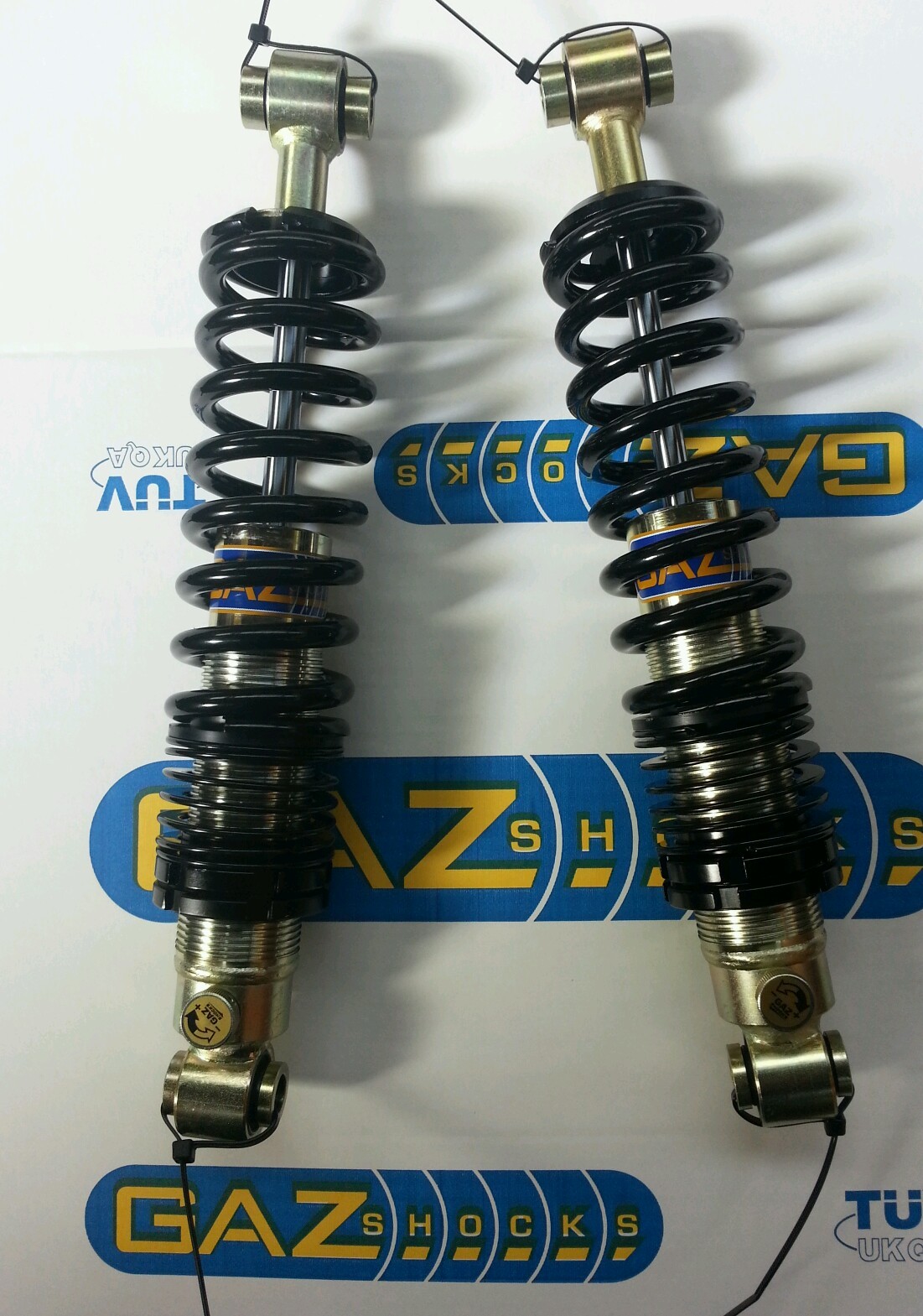

      Dag mede-Opelisten. Ik kreeg van iemand een berichtje dat ie een stel GAZ schokdempers ging monteren en toonde daarbij een foto. Omdat deze er gewoon erg professioneel uitzagen heb ik eens gekeken naar een site van GAZ-shocks en zag dat ze daar idd een leuk arsenaal aan div schokbrekers aanbieden.
      Omdat ik niet bekend ben met dit merk en zelf met Bilsteins onder mijn rallycross-Ascona op het circuit rijd, vroeg ik me af of dit een goed alternatief zou kunnen zijn, ook vanwege de verstelbaarheid en natuurlijk de lagere aanschafkosten.
      Alleen heb ik er nog nooit iemand iets over vertellen.
      Wie deelt hier een ervaring met het merk GAZ? En wie kan mij zeggen of het een “Do” of “Don’t” item is?

                      corsaboy
                        @hinterachse, heb je PM gezien maar denk reageer hier even.
                        Op dit moment heb ik op mijn Corsa een GAZ setje zitten op de achterkant.
                        Ook ik heb gekeken naar de coil-over serie’s maar ook na diverse gesprekken met GAZ zelf ben ik gegaan voor een Gold Serie demper met normale spiraal veren.
                        Mede doordat de duurste GAZ gold serie zowel de bump als rebound kunt instellen.
                        Hierdoor kan ik de achterkant extreem stug maar ook extreem comfortabel instellen.
                        Alles tussenliggende variaties zijn dan ook mogelijk.
                        Voor mijn classic mini heb ik een GAZ setje klaar liggen rondom.
                        Niet de gold series aangezien de standaard instelbare dempers voor de classic mini een 1000% verbetering van de originele dempers.
                        Voor de corsa ga ik dit voorjaar ook de voorste dempers vervangen voor een GAZ Gold kit.
                        Hierin zijn ook weer meerdere varianten mogelijk….
                        De optie om dan bump & rebound afzonderlijk te kunnen instellen is nogal prijzig, dus ik zit eraan te denken om daarin de standaard Gold serie te nemen met een Bump-Rebound adjustment met een single control knob. Dan is het redelijk controleerbaar maar wel met vaste verhoudingen (kosten nog een kleine 900-1000 euro).
                        De achter dempers waren rond de 400 euro.
                        Wat ik fijn vind bij GAZ is dat alles Custom made is.
                        Zo zijn mijn achter dempers 1 1/4 inch korter dan origineel. Zonder meerkosten.
                        Bij elke demper krijg je een test rapport, met metingen van de betreffende demper.
                        Daarnaast moet ik zeggen dat de engineering van GAZ goed is, daar denkt men nog echt aan de kleinste dingen.
                        Andere rubbers om de demper in de bovenste schotel te monteren zonder speling wat wel op de originele dempers terug te vinden is etc.
                        Ik weet wel dat wanneer de dempers van onze daily astra h versleten zijn, er gewoon een instap GAZ serie onder komt.
                        Niet veel duurder dan aftermarket standaard maar instelbaar in alleen rebound.
                        hierbij ook nog een paar foto’s:
                        Elke demper heeft zijn eigen meet rapport en serienummer.
                        zowel bump als rebound zijn in 20 stappen instelbaar
                        Verschil tussen oud en nieuw:
                        Mooi is om te zien dat heel veel aftermarket setjes en originele dempers met rubbers werken in de onderste bevestiging.
                        Dit is bij GAZ niet zo. Dit scheelt weer speling op je achter ophanging :thumb
                        Ook hebben ze bij GAZ de juiste rubbers meegeleverd. Een stuk minder speling op je rubbers.
                        Ze zorgen er tevens direct voor dat de demper op de juiste wijze gecentreerd wordt in de schotel.
                        Gemonteerd kun je eenvoudig je bump en rebound aanpassen.
                        Nu zal ik hier niet veel aan verstellen maar goed het ziet er wel gaaf uit

                          Heel heel erg bedankt voor je sublieme uitleg. Het verhaal is gewoon erg duidelijk nu. Mede dankzij je mooie foto’s hierbij. Erg helder. :thumb :thumb :thumb
                          Ik begrijp nu wel uit jouw verhaal dat als ik de Ascona circuitgericht op zijn (veer)pootjes wil zetten, ik nog een relatieve lieve duit kwijt ben :( .
                          Relatief een stuk goedkoper dan de extreme merken als bijv Proflex waarvoor ik dan ook nog eens de wagen op aan zou moeten passen als ze er al iets voor zouden leveren, maar toch.
                          Feit is dat de wagen nu toch al op Bilsteins staat en ik louter nog een stel geschikte spiralen moet zien te fiksen. Dat is waar ik al mee bezig was.
                          En het blijkt dan toch een illusie te zijn om dit voor een habbekrats, tenminste voor racetermen, op te lossen met de aanschaf van GAZ-dempers.
                          Ik besef nu wel dat bij een andere gelegenheid, schade herstel, versleten werk of nieuw project, het dus wel degelijk de moeite waard is om het te doen.
                          Ik ben iig een heel stuk wijzer nu dankzij je reactie en gedane moeite. Tof. :wors :D
                          Bedankt! :thumb
                          #18270036
                          corsaboy
                            Graag gedaan.
                            De serieuze serie van GAZ is inderdaad redelijk goedkoop in racetermen.
                            Maar voor de meeste mensen die ze voor straat gebruik willen hebben haast niet echt betaalbaar..
                            Bilstein is ook echt wel net spul. Qua prijs doen ze ook niet voor elkaar onder..
