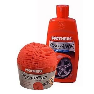

              Heb een Powerball besteld, is kijken of dat makkelijker werkt met polijsten…
