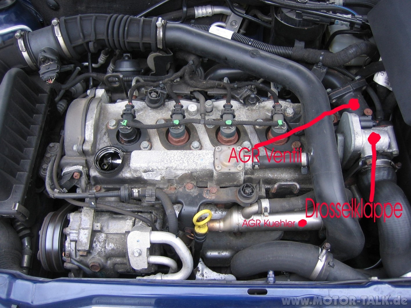

              Oke, heeft iemand een afbeelding waar de egr precies zit in de 1.7 CDTI:hmmz?
              Edit: zelf al gevonden misschien heeft iemand anders er wat aan. Deze link:http://www.motor-talk.de/forum/aktion/Attachment.html?attachmentId=421823
