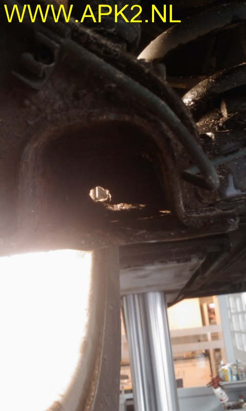

                  Achterasjes van corsa’tjes B en tigra roesten regelmatig door.
                  Geen controle geluidseisen bij de APK
                  Bij de Algemene Periodieke Keuring (APK) voor personenauto’s wordt er niet getoetst op geluidseisen. Wel wordt er bij de APK op gelet of de uitlaat niet lek is. Een lekke uitlaat zorgt voor meer geluid dan is toegestaan. In 2013 zal er wel een auditieve controle in de APK worden opgenomen op grond van een EU-richtlijn. Voor motoren en bromfietsen bestaat er nog geen APK.
                  Quote van rijkoverheid.

                    Ik durf het eigenlijk niet te zeggen waar ik geweest ben, ik zeg alleen dat we het bij een garage hebben laten doen die een blauw logo met witte letters heeft met daar onder in het geel het woord ”autoservice” heeft hangen… ;) Normaal doen we het bij onze vaste garagehouder, maar deze was op kerstvakantie. De lampjes vervang ik vanavond door oranje versies, en de rest wordt morgen naar gekeken door onze vaste monteur.

                      2 July 2011
                          :hmmz raar dat ik dat dan nog nooit gezien heb
                          achteras op onze huidige corsa is ongeveer 27 jaar en helemaal hard
                          vorige corsa is met 24 jaar naar de sloop gegaan
                          en de achteras zelf was een van de weinige dingen die nog hard waren
                          op welke plek moet dat zijn dan?
                          misschien moet ik nog beter kijken :D

                              Raar dat die verplichte geluidsmeting nog niet aangegeven staat op de site dan.
                              Foto’s geleend offcourse. Heb het al vaker gezien en regelmatig gehoord.

                                  A assen rotten minder als die van n B

                                    Die van m’n A Corsa roest ook al, gewoon zo goed mogelijk schoon krabben en volblaffen met tectyl ofzo.

                                                      Verschil tussen een doorgerotte of keiharde achteras is nogal groot, vind je niet?
                                                      Mij zouden ze iigv als klant niet meer terug zien na zo’n grapje
