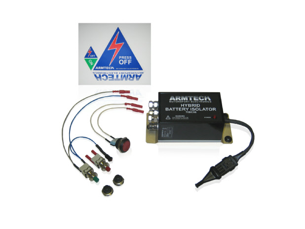

                                                    De auto staat weer aan de hartbewaking in de werkplaats.
                                                    Volgende zaken staan deze winter in de planning:
                                                    – aanpassen multieriem
                                                    – aanpassen poelieverhoudingen
                                                    – aansluiten NOS (volle flessen staan al klaar)
                                                    – aansluiten FIA gekeurde master cut-off
                                                    – opnieuw afstellen bij FCG
                                                    met deze aanpassingen moet het mogelijk worden om zonder NOS zelfs door de 12sec te kunnen gaan op de 400m.
                                                    Met NOS heb ik nog geen idee, 100pk onder vuldruk gaat wel een leuk resultaat geven..

                                                    #17373541
                                                    Corsa_GSi
                                                      :wub
                                                      Vogens mij weet ik nog iemand die zoiets gaat gebruiken :thumb
