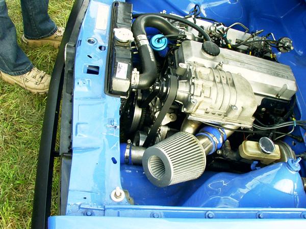

      Ik ben me er al een tijdje in het verdiepen, had even niks te doen denk laat ik eens een simpele tekening maken.
      Iemand verder ervaring met een Compressor (eaton m45) op een CIH motor?

            Ik ben op dit moment aan t kijken wat er nu precies nodig is, maar elke site waar ik kijk wordt weer vanalles gezegd en valt geen touw aanvast te knopen haha.
            @henk400
            Ik zie het niet goed, wat zit er hier nou onder? waar de riem aanvast zit een G-lader/rotrex/compressor of wat is het? toch geen eaton als ik me vergis?

              origineel gepost door peerke1987
              @henk400
              das een vortech. en aan een m45 heb je niks die is veel te klein.
              Je moet er eentje zoeken met zo electrische koppeling dat werkt beter
                @henk400
                Vraag het even aan Joeri aka @mr-turbo, die heeft hier veel meer kaas van gegeten dan ik, ik ben al lang blij dat ik het herken ;)

                  origineel gepost door geert666
                  @henk400
                  Oke Geert, maar wanneer is die te klein dan? Stel je hebt een pk of 160/170 in je hoofd? En wat voor eentje bedoel je dan? in de vorm van een compressor of? Al je info is welkom. Ben aan het orienteren.

                    M45 ist goed voor klein blokje!
                    Hij is te klein als je er meer pk s in moet duwen dan eruit komen.
                    die m45 moet zo hard draaien op een 2 liter, dat kost veel te veel pk s.
                    deze moet je hebben dat gaat wel voor op straat.

                                    geert666
                                      21 December 2004
                                      dit is een m45
                                      Ik zou ook voor turbo gaan als je geen lysholm aan kunt komen!
