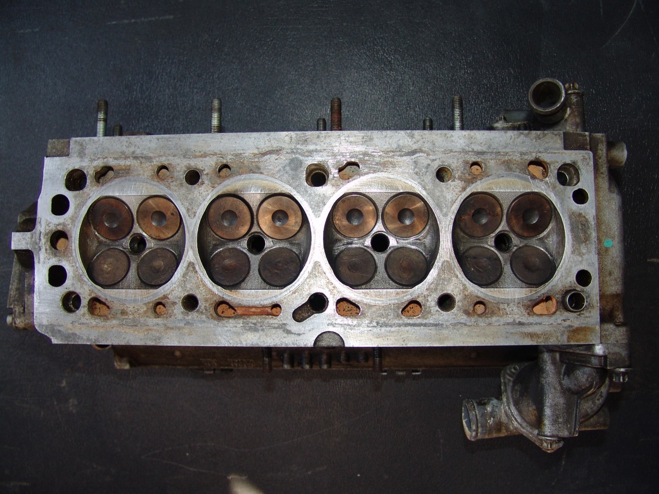

      Ik heb een corsa gekocht met een lekke koppakking.
      Ik heb nu de kop eraf, en volgens mij is hier al is mee gerommeld, en volgens mij zat er een verkeerde pakking gemonteerd aangezien de pakking op sommige plekken van de koelkanalen gewoon dicht zat.
      Nou is er volgens mij ook in de kop geslepen, maar ik weet niet of dit kwaad kan! ik voeg wat foto’s bij en hoor graag jullie reacties! :thumb
      #18117581
      Haasje17
        8 September 2009
        Er is niks mis met de pakking of kop.
        Is gewoon ene normale orginele.

          Dat kanaal op de tweede foto ook?
          #18117583
          CORSA BB
            13 November 2012
            als het een dun vliesje is niet..
            bb

              ja tweede foto is ook normaal. niks mis mee.

                kanaal is ongeveer 3/4mm ‘dik’ ga dit weekend nieuwe pakking erop knallen. ben benieuwd!
                #18117586
                corsaracer
                  1 January 2005
                  hier 2 foto’s van 2 andere x14xe willekeurig van google afgehaald
                  en zoals je ziet zijn ze hetzelfde als jou cilinderkop

                          Effe tussendoor: de roestkleur van de Koelkanalen duid op VEEL TE LANG doorrijden zonder koelvloeistof, een van de MAIN reasons van het kapot gaan van een Koppakking.
                          Iedere 2jaar verversen van de Koelvloeistof voorkomt een hoop ellende!!!
                          #18117591
                          robin6833
                            1 June 2012
                            Toen ik hem op ging halen zat er water in, kan ook voor de roestkleur zorgen ofniet?
                            #18117592
                            joop1970
                              1 September 2010
                              Als heet alleen water is wel ja, koelvloeistof heeft anti corrosie additieven in de vloeistof zitten.
                              Je had de de substantie eens moeten zien die op mn werk uit de radiateur kwam na 10 jaar op water gedraaid te hebben….
