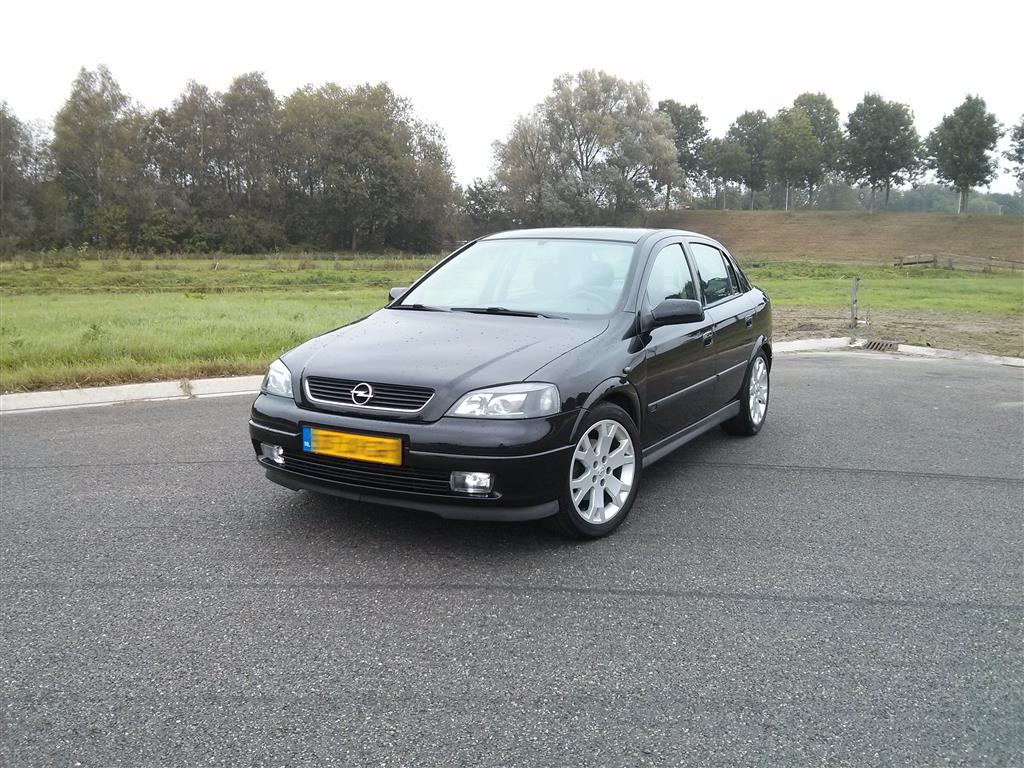

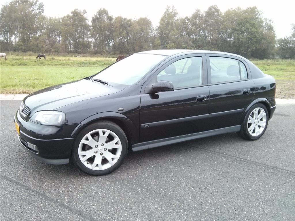

      Hallo allemaal,
      Ik ben bezig met een set OPC velgen + winterbanden.
      Ff snel een check, dit kan toch qua maten op mijn astra g station?
      Steek 5×110
      Et 47
      Bandenmaat 225.45.17
      Alvast bedankt voor jullie input :thumb
      Groeten,
      Jos
      #18258037
      turbosix
        7 November 2010
        De velg gaat wel passen, alleen de banden zijn wat te groot.
        Astra G moet volgens mij 215-40-17 hebben
        #18258038
        kadettcoupe1976
          18 January 2005
          er zit te veel verschil in de maat banden.
          standard zit er 195-60-15 of 205-50-16
          dan moet je met de opc velgen banden maat 205-45-17 hebben anders is de rolomtrek te groot.
          dan wijkt je km te veel af.
          #18258039
          gerben rsv
            10 October 2011
            Velgen passen zonder probleem ,standaard bandenmaat voor Astra-G is 215/40/17.
            Deze banden zijn dus iets groter maar ik denk dat dit wel past op je station als deze verder niet verlaagd is ofzo.
            #18258040
            Step-han
              27 September 2010
              Past prima. Mijn banden maat is 225/45 R17. Hiervoor gereden met een ander 17″ setje met 215/40 R17 en moet zeggen dat deze 225/45 R17 mij veel beter bevallen!
              #18258041
              Opeltje17
                18 January 2012
                Rij ook met 225-45-17 gaat gewoon goed, teller wijkt niet veel af
                #18258042
                Step-han
                  27 September 2010
                  Inderdaad! De teller is bij mij juist accurater geworden.
                  60 teller, 60 GPS
                  80 teller, 80 GPS
                  100 teller, 100 GPS
                  120 teller, 121 GPS
                  130 teller, 131 GPS
                  #18258043
                  DutchJ
                    5 June 2014
                    Bedankt allemaal! :)
                    Nou hoorde ik van Vredestein dat je met deze maat ook meer krachten uit oefent op de auto dan met de maten welke bedoeld zijn voor de auto. Hierdoor keuren zij het gebruik van deze maat af bij deze auto, is dat nou zwaar overdreven ivm verkoop redenen of zit er wel waarheid in hun opmerking?
                    #18258044
                    TedMechanic
                      9 January 2007
                      Met een grotere omtrek levert de auto minder koppel bij het wegrijden. En met zulke brede banden zal het verbruik ook wel hoger worden. En je hebt met brede banden minder grip, dus met zware regen zul je sneller last krijgen van aquaplaning.
                      #18258045
                      DutchJ
                        5 June 2014
                        Helemaal duidelijk! Bedankt voor de info :)
