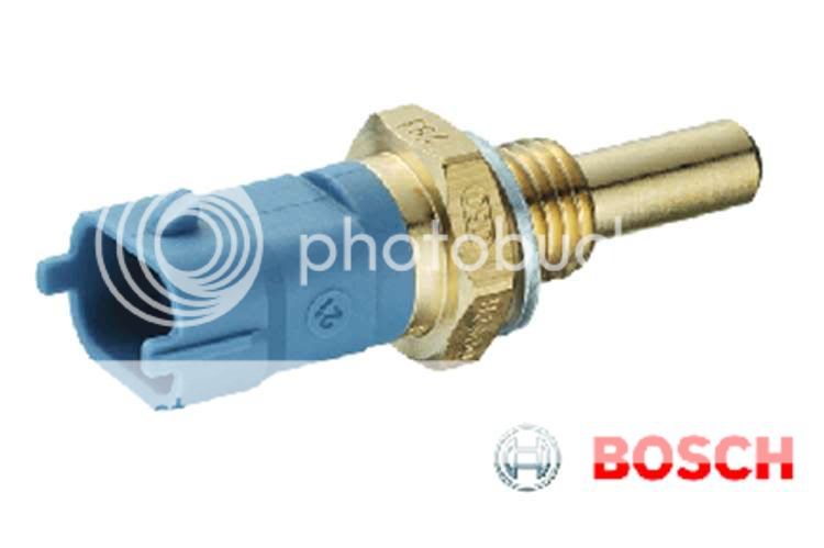

                                      als het de blauwe stekker is geweest, zou ie juist moeten blijven lopen als deze eraf is.
                                      bij de C14NZ dan tenmisnte.
                                      de 16V motoren slaan af inderdaad.
                                      #17594713
                                      richardschaeks
                                        14 October 2008
                                        ik heb een c14SZ blok 8 klepper er kwam rook uit de luchtfilter erna! maar t leek wel een op een tempsensor dat ding 2 kabels zwarte stekker meer zat daar niet
                                        hij zat op die buis van de inlaat!
                                        #17594714
                                          Zwarte stekker???
                                          dat is geen temp sensor..
                                          Temp sensor is blauwe stekker..
                                          Jij hebt dan overigens een X14SZ.
                                          deze dus, let niet op de teksten:
                                          dit is de temp sensor:
