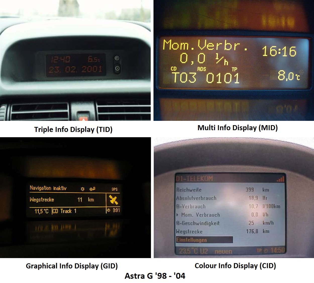

      Ik heb in het display van m’n Astra G sport uit 2001 de welbekende pixeluitval en wil m’n MID vervangen. Nu zitten er bij mij in de buurt een aantal redelijke grote autosloperijen waar ik wel verwacht één der deze dagen te kunnen slagen in het vinden van een vervangende MID. Ik vroeg me echter nog wel af of ik, zonder de middenconsole eerst los te maken en zonder spanning op het display te hebben, kan zien of het display dat ik uit de sloopauto wil halen een MID of TID betreft. Want ik verwacht namelijk niet dat er op de sloperijen sleutels in het contact zitten of überhaupt een accu inzit. Als ik op Google Images kijk dan lijkt het aan de buitenkant moeilijk te zien of het een MID of TID betreft. Of wellicht weet iemand misschien in welke modellen een MID zit en in welke modellen een TID?

        Heb je wel ooit gezien hoe jouw MID/TID heeft uitgezien?
        TID= Linksboven tijd, rechts temperatuur meter,onderaan bij radio uit de datum, met radio aan zie je de radio zender staan.
        MID= Heb je meerdere mogelijkheden. Heb je toevallig aan je rechterhendel (ruitewisser hendel) nog 2 andere knoppen zitten? Want dan zou je
        waarschijnlijk de MID moeten hebben. Want met die hendel kun je de boordcomputer opties instellen zoals: temperatuur, gemiddeld verbruik, momentueel verbruik,
        stopwatch.

          Ik heb een MID, daarover is bij mij ook geen onduidelijkheid ;) Waar het mij om gaat is dat ik een MID uit een sloopauto wil halen en aan de buitenkant van het display in de sloopauto wil zien of het een MID of TID is. Ik weet namelijk wel dat ik het aan de achterkant van het display kan zien door naar de bekabeling en het aantal polen te kijken maar dan moet de middenconsole eerst los. Het is voor mij dus een stuk handiger om het te kunnen zien zonder dat ik eerst de middenconsole uit de mogelijke sloopauto los haal. Een TID wil ik namelijk niet, het moet echt een MID zijn.

              Zoals wat Dolby al zegt. Aan het scherm zelf kun je het niet zien. Maar aan de ruiterwisser hendel kun je het wel zien.
              Deze hendel is van een auto geweest met MID, dit kun je zien aan de extra knoppen aan de zijkant
              Dit is de normale hendel voor autos met een TID, deze geeft namelijk alleen maar tijd en datum en zijn er dus geen knoppen nodig.
              Het kan zijn dat deze hendels op de sloop er dus al uit zijn gehaald, dan kun je het alleen nog maar zien aan de kabelboom die erachter zit. dus dat betekent idd dat je alles los zou moeten maken.

                  @Parqueted: ja stom van mij natuurlijk, niet aan gedacht :). In mijn eigen Astra zit idd, zoals dolbly ook aanhaalt, zo’n hendel met twee knoppen, dus daaraan kan ik het natuurlijk inderdaad ook bij de evt. sloopauto aan zien. Ik verwacht wel dat die er bij die meeste auto’s nog inzitten.
